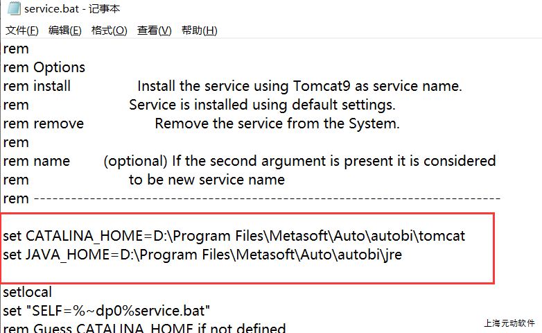

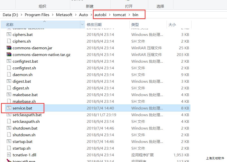

一、修改service.bat文件(...tomcat\bin\service.bat)打开你存放BI,微信等独立服务得tomcat路径bin下的service.bat,如下图:
该文件中共修改两处即可
①:在文件的开头加入以下设置,分别是java的安装路径、Tomcat的安装路径(路径就是BI或者微信服务的路径)
set CATALINA_HOME=D:\Program Files\Metasoft\Auto\autobi\tomcat
set JAVA_HOME=D:\Program Files\Metasoft\Auto\autobi\jre

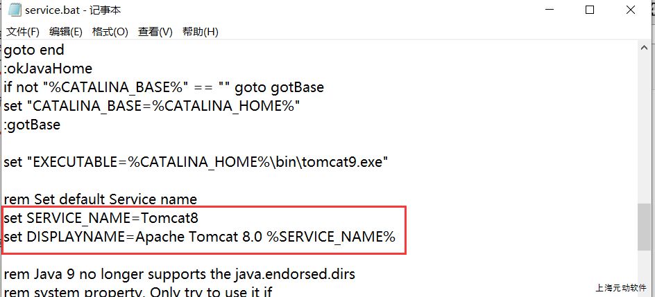

②:在文件中部找到以下内容并修改(服务名称和显示名称不能和现有的服务重名 ,如果添加多个toamcat的时候一定要修改)
rem Set default Service name
set SERVICE_NAME=Tomcat8
set DISPLAYNAME=Apache Tomcat 8.0 %SERVICE_NAME%

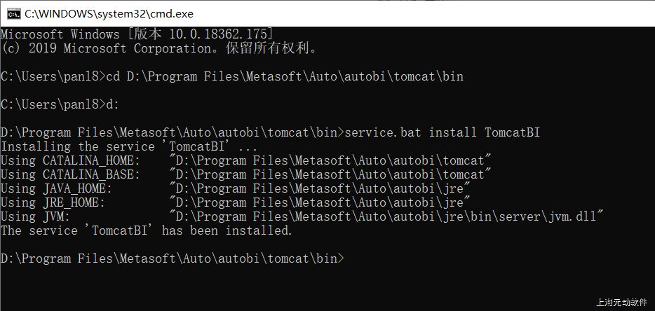

二、将tomcat 加入系统服务
1、打开cmd 执行命令到service.bat 路径
2、执行命令service.bat install 服务名(后面的服务名可以随便取,别跟系统已有的服务名冲突就行。service.bat install TomcatBI )
如果成功可以看到以下提示信息:
The Service '服务名' has been installed

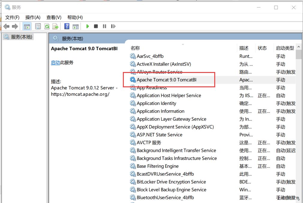

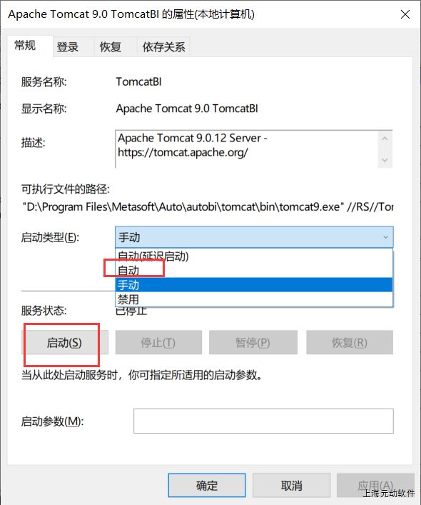

三、将服务设置为自动启动
1、在服务里找到添加后的服务,将服务设置为【自动】启动后保存即可。
