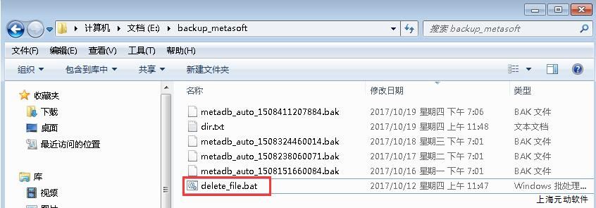

http://cn1.metasoft.cn/download/tool/delete_file.rar2.解压至备份目录下,如图
3.编辑bat文件,修改保留最近多少个备份文件。bat中的代码如下:

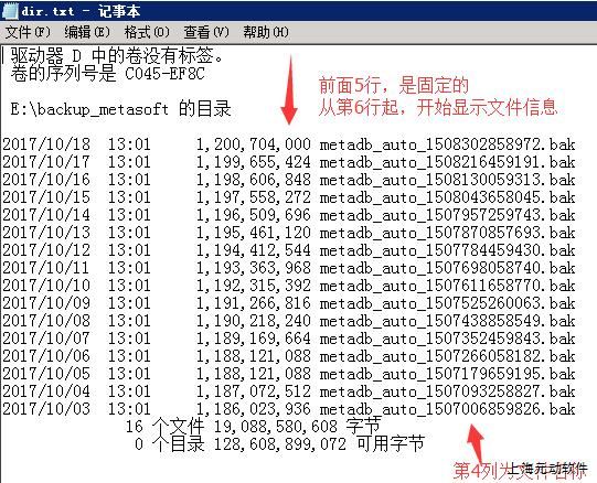

dir中显示的内容如图:
即保留95-5=90个备份文件,从第91个历史备份文件,依次删除。如果要保留30个备份文件,则将95修改为30+5=35,即修改为35。

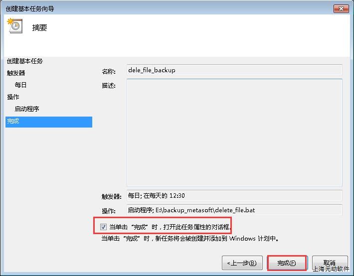

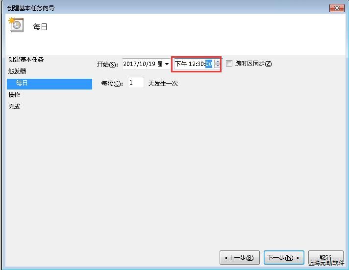

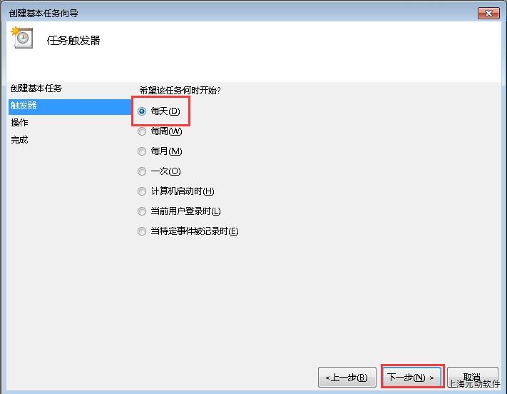

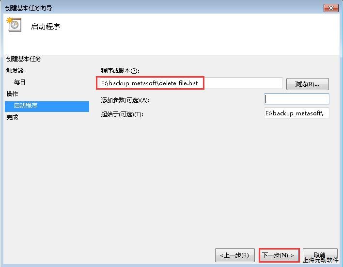

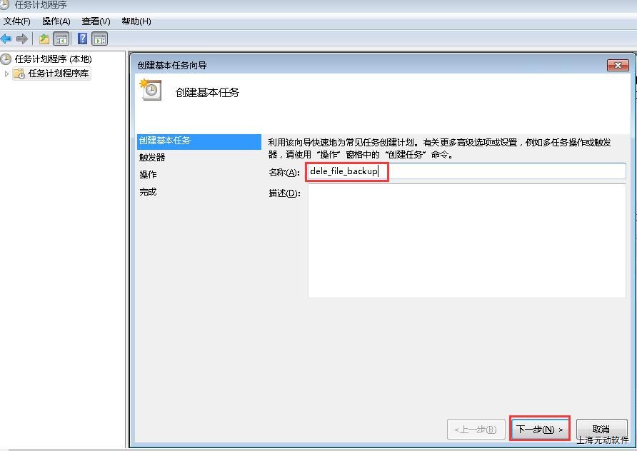

4.设置windows计划任务,每天执行此bat文件。按以下图示步骤:

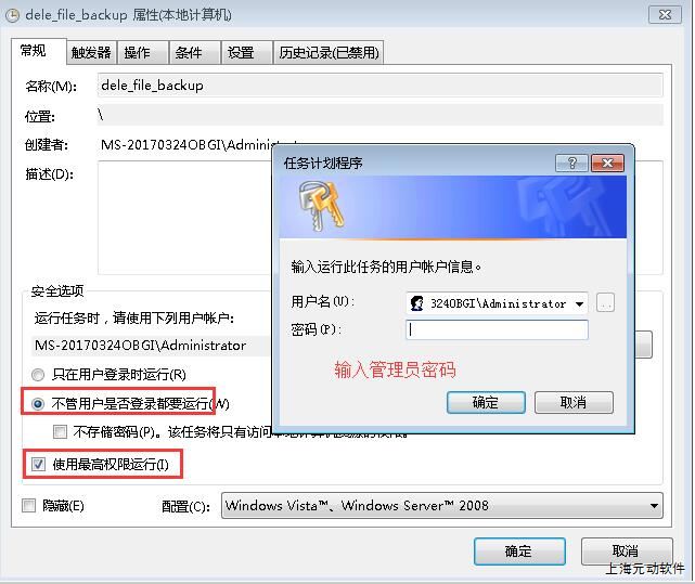

注意要点:(1)选定bat目录的页面设置中,要设置起始于的目录,如:E:\backup_metasoft\
(2)要选择 不管用户是否登录都要运行(W),并勾选最高权限运行(I)

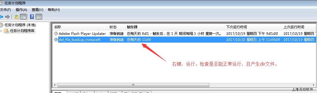

5.手动测验,并检查是否能执行成功。
