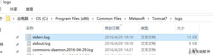

1.S4的错误日志存放在Tomcat的Logs目录下,一般产品的安装默认路径是
C:\Program Files\Common Files\Metasoft\Tomcat7\logs 或
C:\Program Files(x86)\Common Files\Metasoft\Tomcat7\logs
需要的文件,只有 stderr.log、stdout.log,如图:
错误日志是实时产生,所以要获取最准确的信息,就需要先清空当前日志,打开stderr.log或stdout.log,把文本信息全部清空,覆盖保存。如果提示无法保存,请先将该文件复制到桌面,然后清空保存,再将桌面的文件复制替换回去即可。

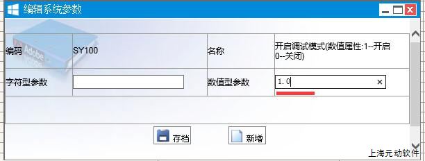

2.登录管理员,启用系统参数 SY100 ,开启调试模式,数值设置为1。
3.再进行系统操作,重现问题,直到产生错误现象为止。
4.关闭系统参数 SY100 ,数值设置为0。参考第2步做法。
