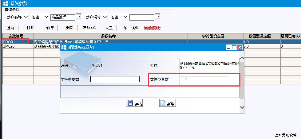

1、系统参数: PRO01 (可搜索:商品编码)
默认参数为:0 改为1
(61.51 K)

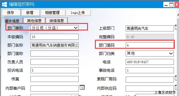

2、添加的前缀为组织架构部门简码 (如下图)
部门类别需为分公司
(43.74 K)

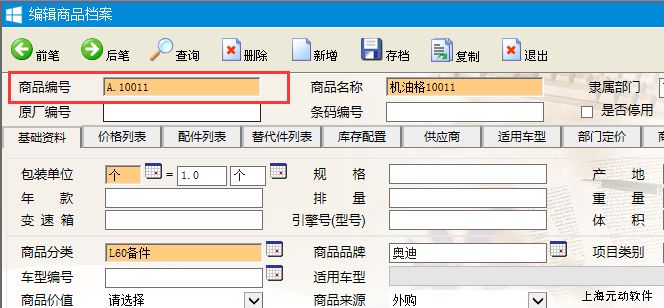

3、添加商品档案,编码自动添加前缀(如下图)
(52.29 K)
2016/1/28 10:45:04
注意:
1、只有用隶属于分公司的账号登录添加商品档案,才会自动加前缀。
2、目前导入不支持自动添加前缀。
3、如果是用模板导入,请在编码加入分公司的部门简码统一 。
