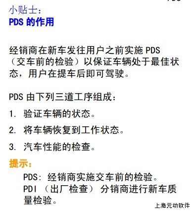

PDS(problem definite statement 问题明确声明)即对新车进行检查确认没有任何问题,可以交给客户了。车辆交割时会让客户确认下PDS检查单,该表单一般又PDS专员制作。
PDS新车检查表,详见如下:http://wenku.baidu.com/view/75de36906bec0975f465e2a7.html
