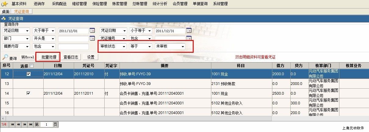

1、从【总账管理】-【凭证查询】进入。
2、凭证批量审核需要【凭证录入】的审核权限。
3、已经审核的凭证再次批量处理后会取消审核,凭证的批量取消审核需要【凭证录入】的反审核权限。
4、凭证审核失败系统提供处理失败的日志查询,点界面上的【查看日志】即可查看。
操作时过滤出未审核的凭证,然后勾选凭证,点【批量处理】按钮即可完成,如下图所示,

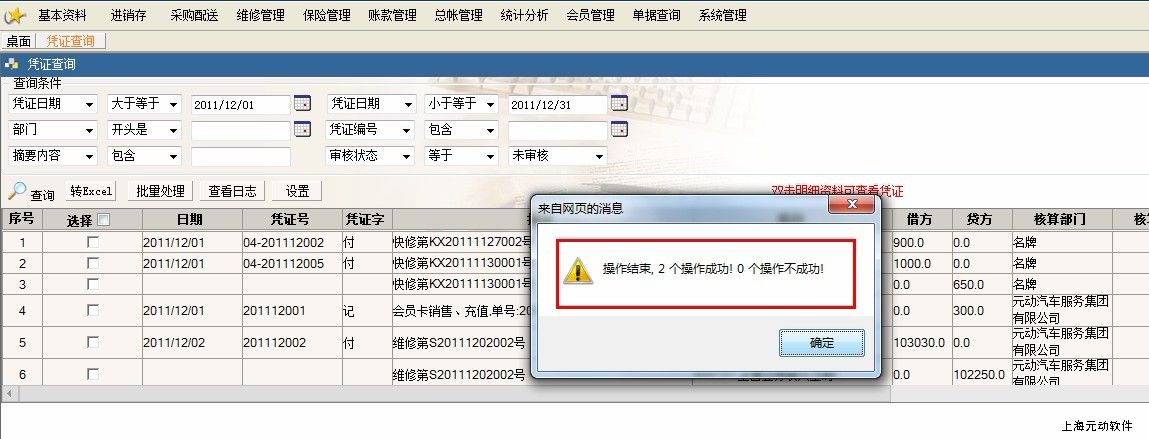

点【批量处理】按钮后系统会提示是否处理成功:
