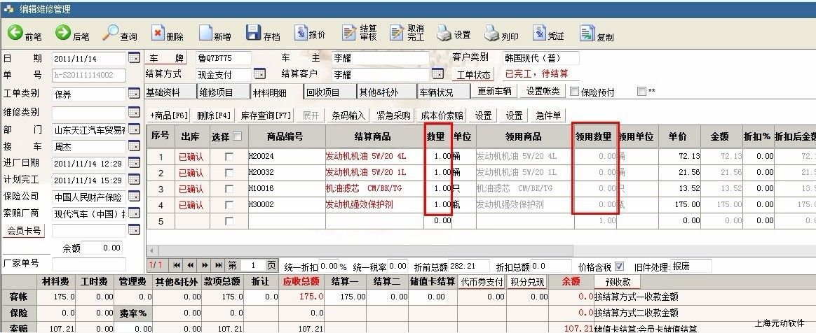

前言:在查账时发现维修单中已显示出库已确认了,但【商品出入库明细】中显示出入库数量为0。

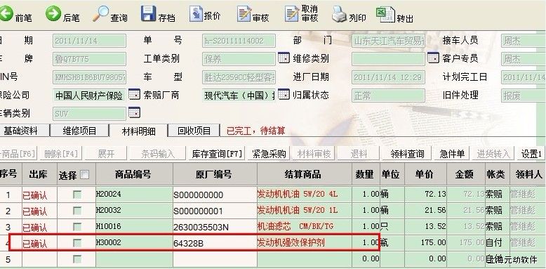

图一:维修单显示出库【已确认】,数量为1.

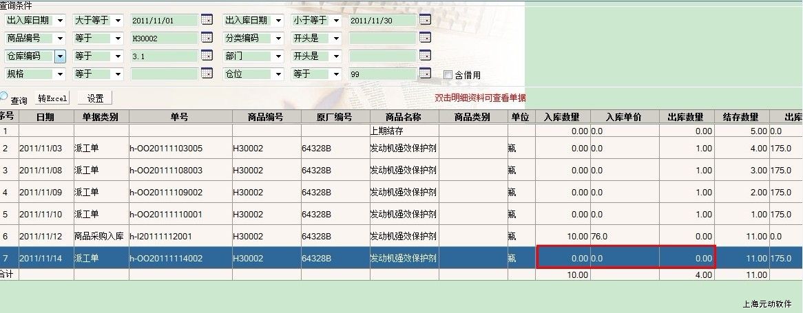

图二:查询【商品出入库明细】显示出入库数量为0.

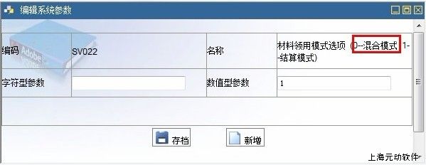

图三:到【系统参数】中修改参数SV022,改为“0”混合模式(目的是为了在维修单中能显示领用数量)。
图四:到维修单中打开材料明细,看到领用数量为0,所以库存没有扣减。
注:1、当【结算数量】不等于【领用数量】时结算商品颜色会显示红色。
2、【领用数量】指实际领料出库的数量。
3、一般完工审核后再添加材料后会出现这个情况。(完工审核后添加材料主要是为增加结算金额,不做实际库存扣减。)
