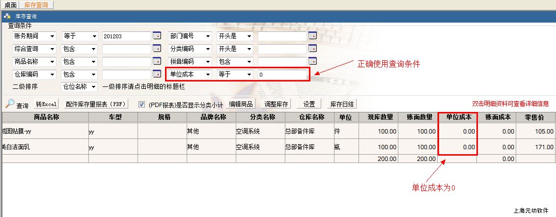

二、零成本的查看
      当出现零成本时,可在“进销存--库存查询--库存查询”中查看,如下图:

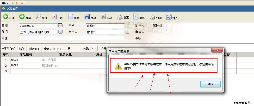

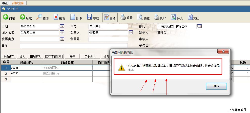

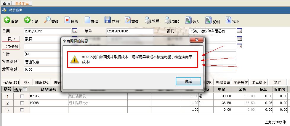

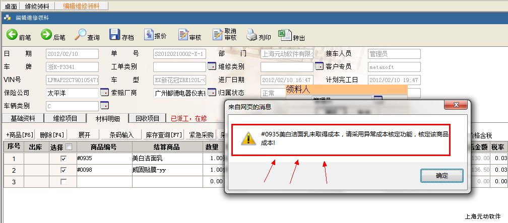

       当出现零成本的商品销售时,会出现这些提示,如下图:
      1、销货出库单
      2、调拨出库单
      3、其他出库单
      4、维修领料单

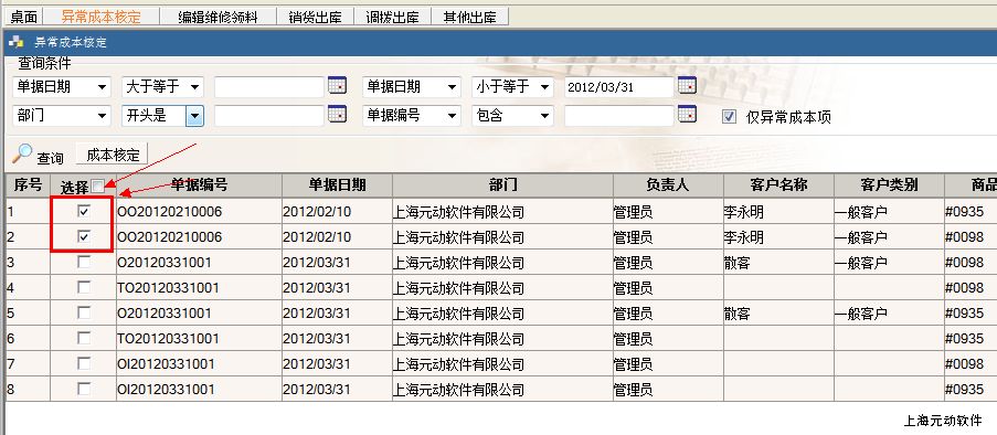

四、异常成本核定的操作
       从“进销存--异常成本核定”进入该作业,根据日期、部门、商品名称等查询条件进行筛选查询,点击【查询】
,如下图:

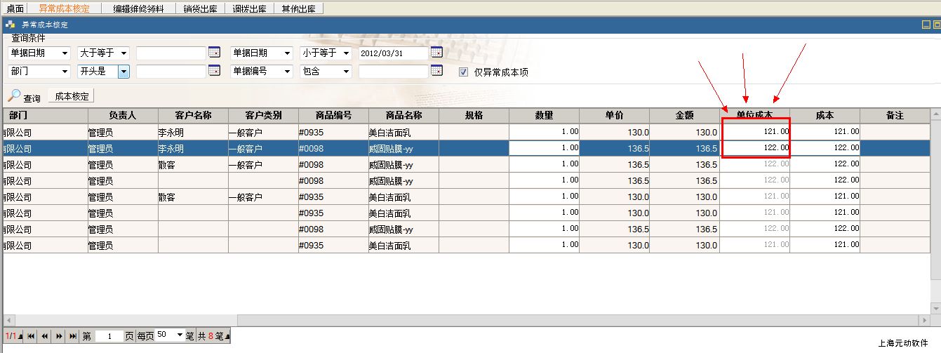

       勾选要核定的单据
       修改“单位成本”
       点击“成本核定”按钮后即可正常出库。
