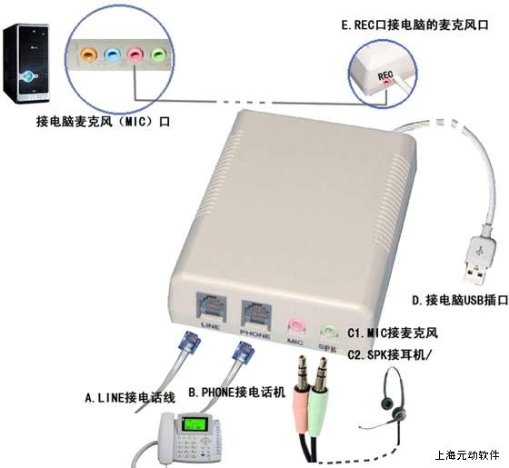

安装 - 硬件连接:
A.“LINE”口接电话线;
B.“Phone”口接电话机的LINE口
c.“USB”线接电脑的USB口

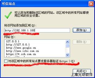

将元动S4服务器的IP地址或域名设置为安全站点,打开ie浏览器,进入“菜单-工具-Internet选项-安全”,选择可信站点;
按“站点”按钮,输入元动系统的登录地址,如http://192.168.1.100;取消勾选“对该区域中的所有站点要求服务器验证(https”;按“添加”按钮后,关闭;
