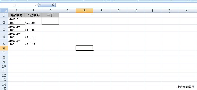

一、导入适商品适用车型

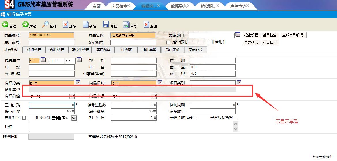

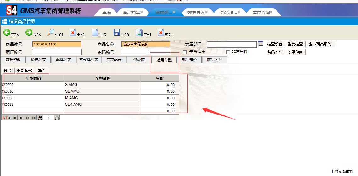

二、商品档案页面上面列表中有适用车型、但基础资料的适用车型没有显示出来。如下图
