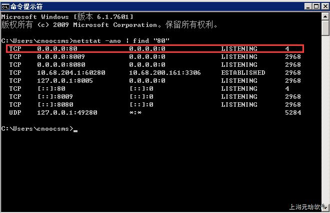

1. 运行'netstat -ano'发现80端口被pid=4的进程占用

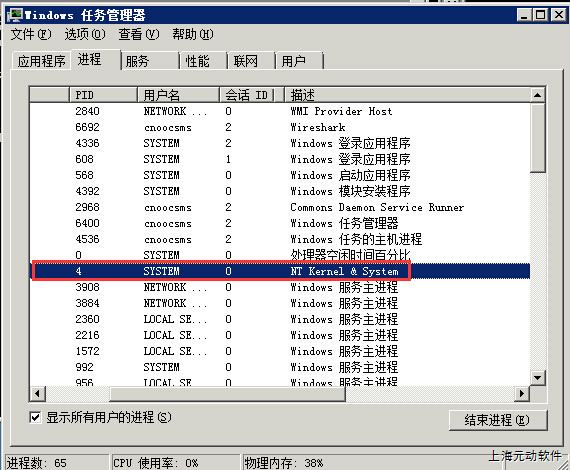

2 .打开任务管理器,发现pid=4的进程,其实是system进程,其对应的进程描述是NT kernel& system。

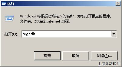

3 .如何清除呢?需要使用注册表,开始-》regedit,打开

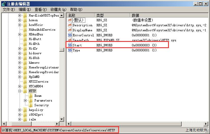

4 .找到HKEY_LOCAL_MACHINE目录

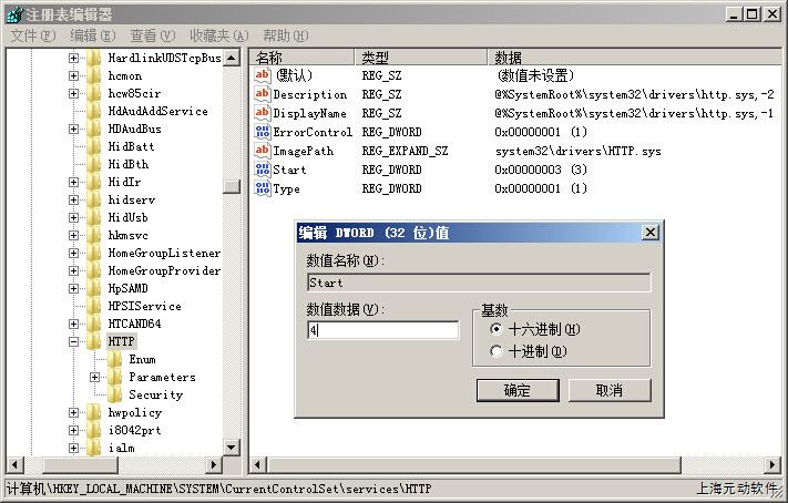

5. 打开,将3改为4,确定
6.重启电脑,就解除了NTKernel & System占用80端口,如果要使用vs能够正常运行,则反过来把4改成3即可。
