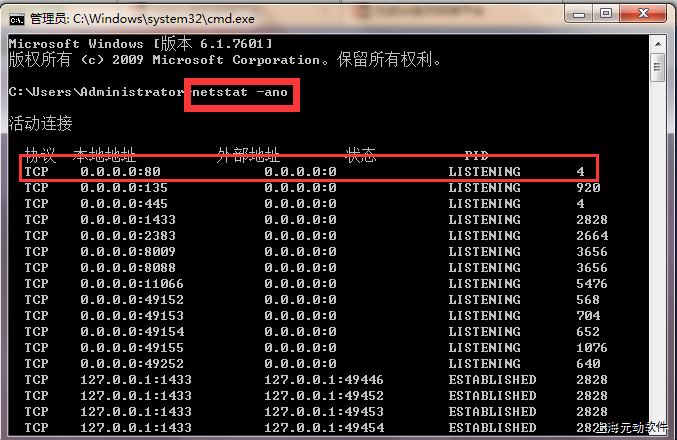

一、运行netstat -ano 发现80端口被pid=4的进程占用,如下图:
(69.51 K)

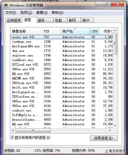

二、打开任务管理器,发现PID=4的进程,其实是system进程,或者说在任务管理器里面根本找不到PID=4的进程。如下图:
(76.30 K)

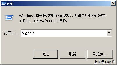

三、解决方法:
(1)、需要使用注册表,运行:regedit
(15.70 K)
2017/1/12 9:49:58
(2)、找到HKEY—MACHINE\SYSTEM\CURRENTCONTROLSET\HTTP
打开start将数值数据3改为4。
(3)、重启电脑就可以了
