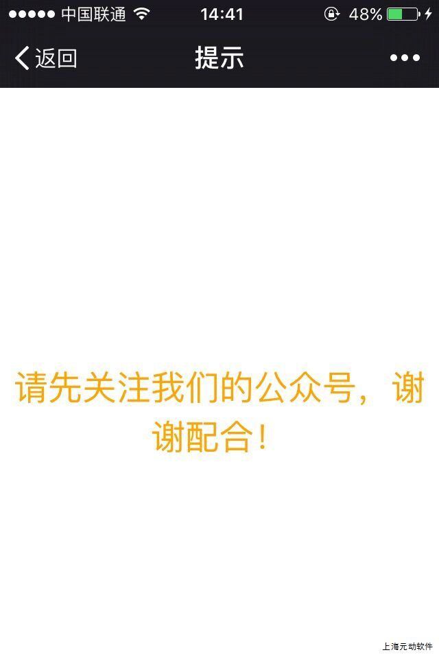

前端现像显示如图:

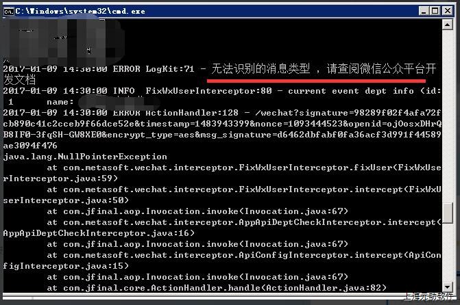

微信后台报错如下:

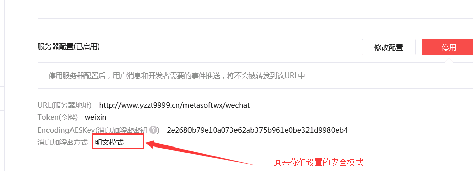

是因为微信公众号后台设置错误,需要将加解密方式修改为:明文模式。如下:
