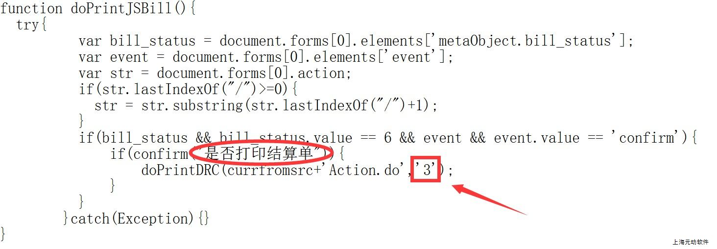

如下图所示,在快修结算完成后,系统提示“是否打印结算单”,点击确定后,
会默认一个模板进行打印。那么如何修改默认的模板呢?
1、在服务器上,用记事本打开下列文件:
D:\Program Files\Metasoft\Auto\webapp\autoservice\ms_sveasybill.jsp
(注:以项目安装在D盘为例)
2、搜索“是否打印结算单”,修改doPrintDRC(currfromsrc+'Action.do','3');中的“3”为需要调整的数字,
如下图所示,修改完成后保存即可
注意:
       ①其他类别对应数值
          维修委托书                   – 0                维修派工单                   – 1
          维修领料单                   – 2
          维修结算单(全部) – 3                维修结算单(客账) – 6
          维修结算单(保险) – 7                维修结算单(索赔) – 8
          一体化结算单              – 9
       ②每个类别下,需要设置好默认打印模板。
       ③截止20160226版本,版本升级后,需重新手动调整该配置。

2#
貌似调整后需要重启web服务
