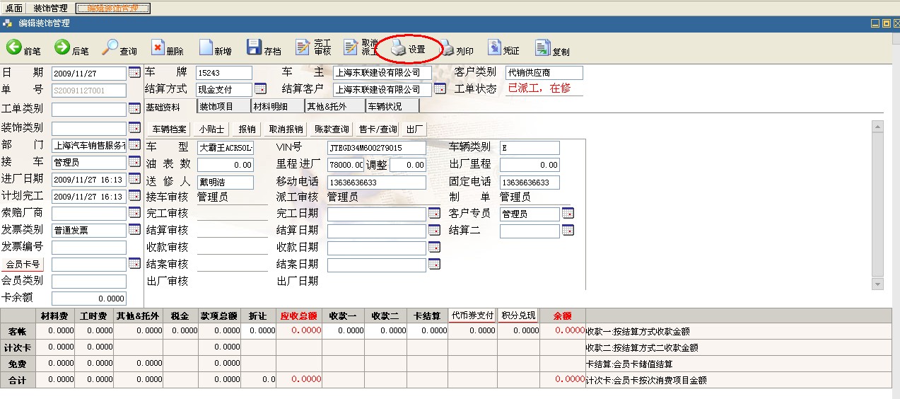

1、打开一张维修工单(至少是已接车的),点击“设置”,如下图:
(194.06 K)
2011/6/15 13:56:09

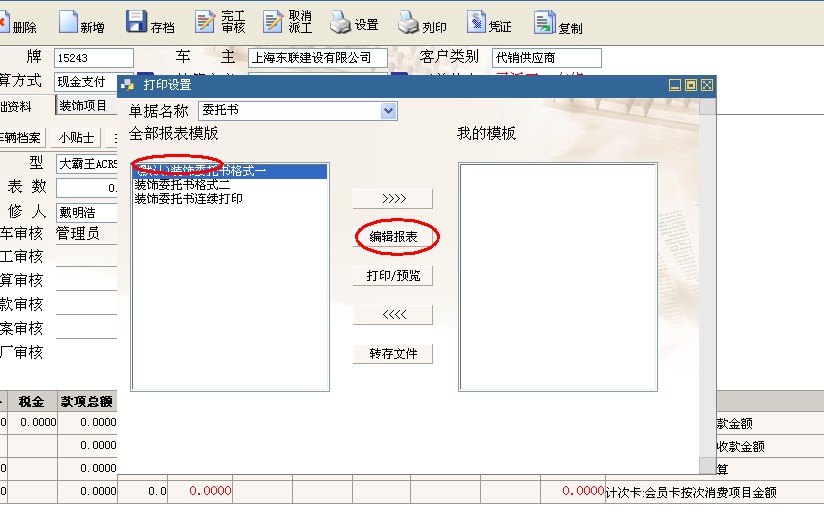

2、点“单据名称”后,选择你要添加的报表类型,图中以委托书为例。左边选中后,点“编辑报表”,即会出现图3的界面。
(87.72 K)
2011/6/15 13:56:09

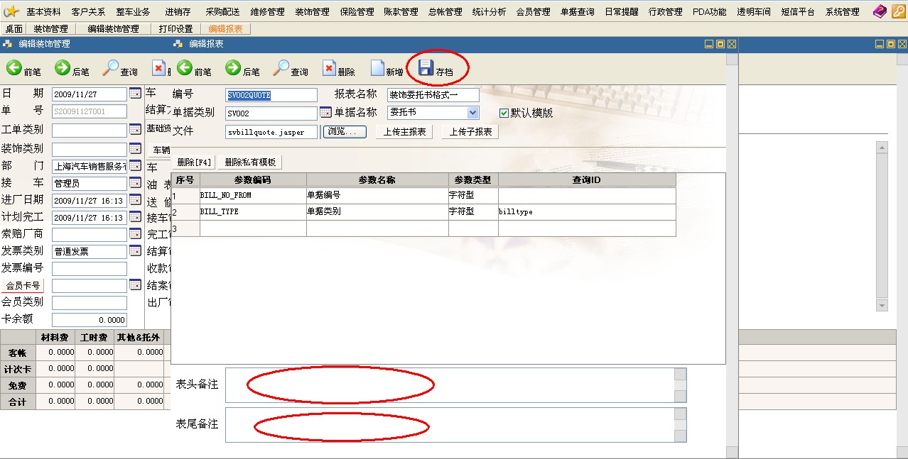

3、在表头备注,“表尾备注”中编辑输入你想要显示在模板末尾的内容,存档后即可。
(178.28 K)
2011/6/15 13:56:09
