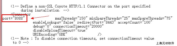

使用记事本打开路径C:\Program Files\Common Files\Metasoft\Tomcat5\conf下的server.xml,搜索“8088”,修改为所需要的端口号即可。
或搜索“ <!-- Define a non-SSL Coyote HTTP/1.1 Connector on the port specified during installation -->”,如下图中的位置,修改“port”
对应的值即可。
