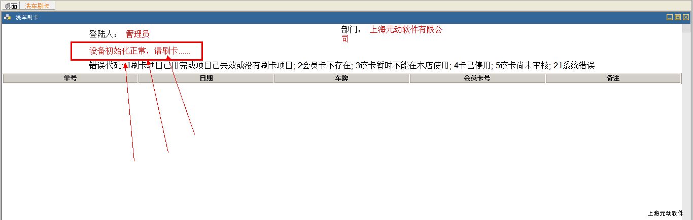

-->COM口线-->电脑COM口                                         连接方案二(USB口连接):读卡器USB口-->USB口线-->电脑USB口       设备连接成功后,会有下图中的提示
二、应用       1、在维修管理或装饰管理下,找到“洗车刷卡”菜单,点击进入
       2、将卡放置或靠近读卡器,听到“滴”一声后拿开会员卡,界面就会出现如下的明细显示(此处是我刷了五次)
       3、双击明细,即可打开快速结算界面,如下图

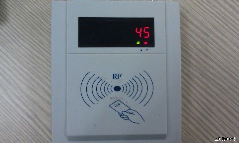

       现有的读卡器刷卡后的实拍图片(图中的45代表剩余次数),如下图:
提示:         1)通常在刷卡器所在的地方是没有屏幕的,故刷卡器上会显示剩余次数;         2)如遇故障时会提示相应的负数;            -1:刷卡项目已用完或项目已失效或没有刷卡项目;            -2:会员卡不存在;            -3:该卡暂时不能在本店使用;            -4:卡已停用;            -5:该卡尚未审核;            -21系统错误;         3)此功能仅限于洗车且必须为计次消费。
