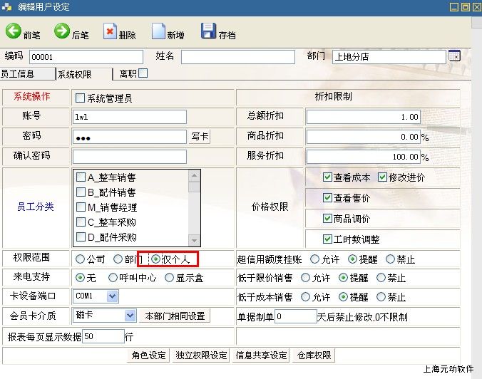

为什么员工权限范围设置了个人看不到车型档案了,如下图!
(80.48 K)
2011/12/22 15:27:25
造成这种原因主要是因为车型档案设置了隶属部门,非共享资料,因为员工的权限是个人,所以看不到!
解决办法有两种:
1.如果是单店,只需要把车型档案里面的隶属部门清空就可以了!如图:

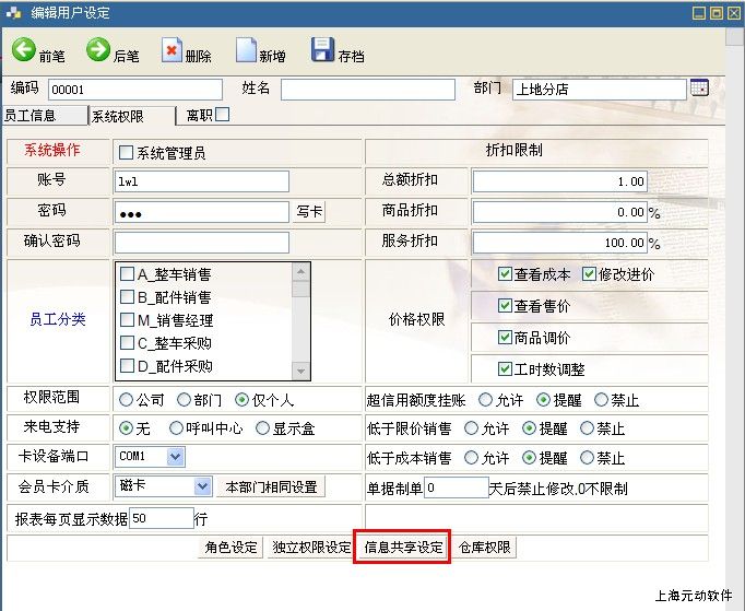

2.如果有很多分公司,那就要启用共享设置了,在用户设定中,点击共享设定,如图:
(88.24 K)
2011/12/22 15:27:25

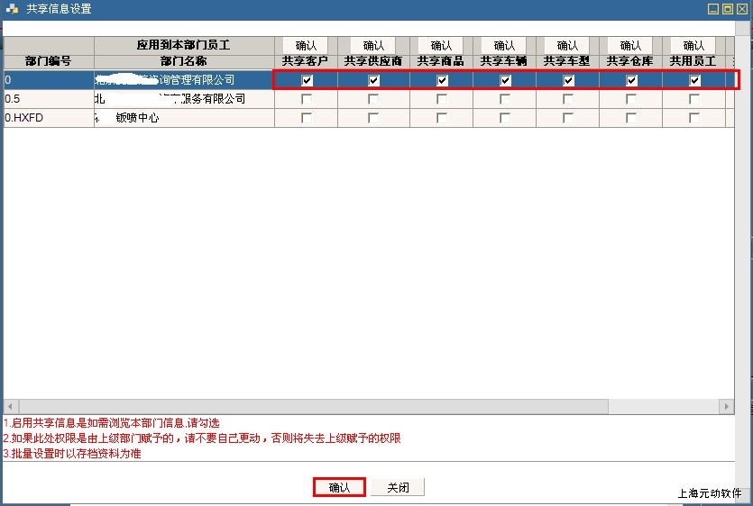

进入设置后,根据员工部门,勾选共享客户,如果有其他信息,同时启用,建议全部勾选,如图:
(54.18 K)
2011/12/22 15:27:25
定义好后,点击确认,最后存档,重新登陆即可!
