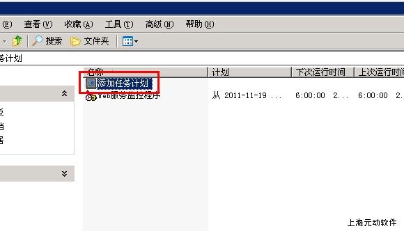

						1.首先建立重启tomcat的批处理文件,命名为  RESTART.bat,并保存到安全位置.内容如下:sc stop tomcat5 c: cd "C:\Program Files\Common Files\Metasoft\Tomcat5\work" rmdir /s/q localhost sc start tomcat52.打开控制面板-任务计划;双击添加任务计划,如图:

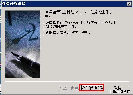

   3.点击"下一步",如图:

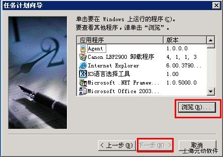

   4.点击浏览按钮,选中第一步的批处理文件,点击下一步:

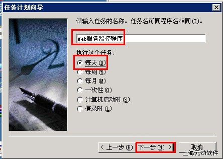

   5.输入任务名称,选择执行任务间隔,点击下一步:

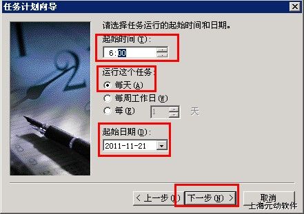

   6.选择执行时间,点击下一步:

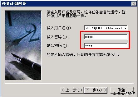

   7.输入账户密码,点击下一步:

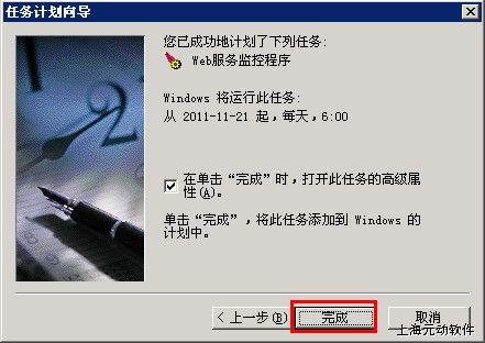

   8.点击完成,设置成功:
