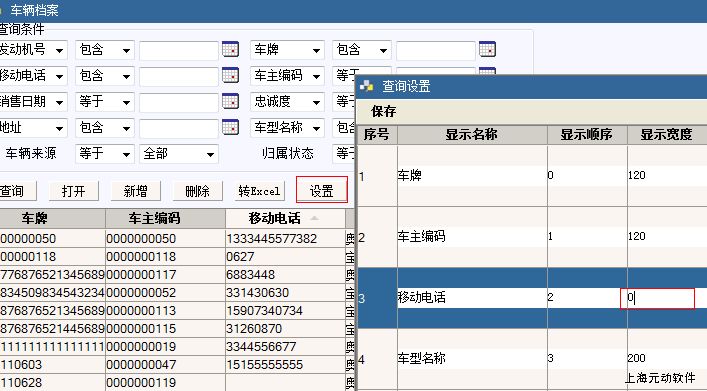

有客户反映,车辆档案界面,移动电话栏位无显示?
如下图
(86.12 K)
2011/7/6 13:06:25
分析:造成此情况的原因分为二种:
第一种为此栏位宽度设置为0,所以当然不显示;
如下图

解决方案:移动电话栏位需显示时,请确认1,栏位设置的显示宽度不为0,2,权限设定,需勾选客户专员;
两者需同时满足才能显示该栏位;
如下图所示:
