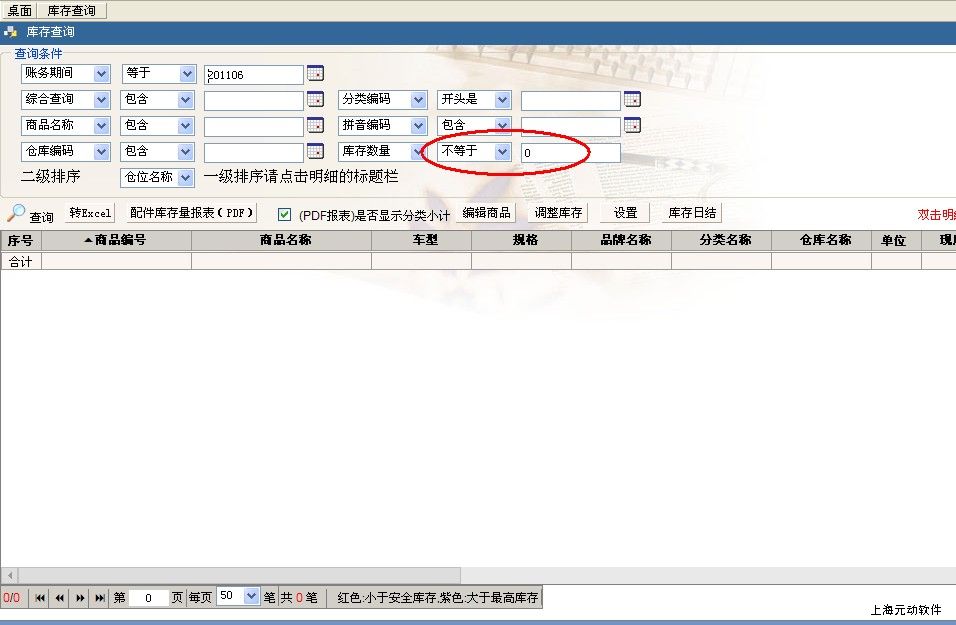

很多客户反映在进行库存查询后与进出存统计表查询出来的结果不一样,总会错那么几个!这是由于S4系统在查询库存的时候
自动屏蔽库存为0商品,但是很多商品虽然库存为0,但是单位成本并不为0,这样统计就造成了误差,那么怎么消除误差呢,我们只
需要把库存数量不等于0的条件取消就好了,如图所示:

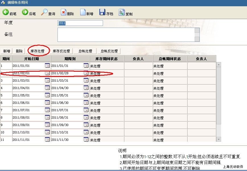

删除库存不等于0后重新查询库存,如果此时数据还是不一致,可以去系统管理-账务期间,重新结转当前账务期间后查询,如图所示:
