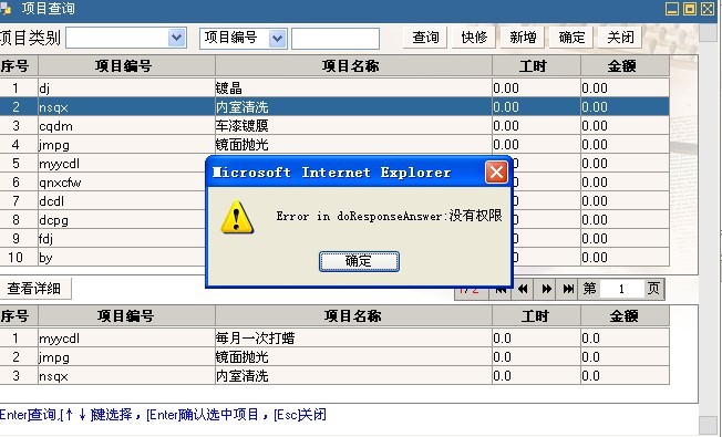

系统报错:"Error in deresponseanswer:没有权限"是什么原因,如图所示:

主要是由4个原因造成:
1.网络断了;
2.请用ie浏览器;
3.如果网络不好,需要延长webpp\web-inf\web.xml里面的session时长(默认是2分钟,可以修改到20分钟);
4.系统参数,检查是否允许同一个帐号重复登陆.
