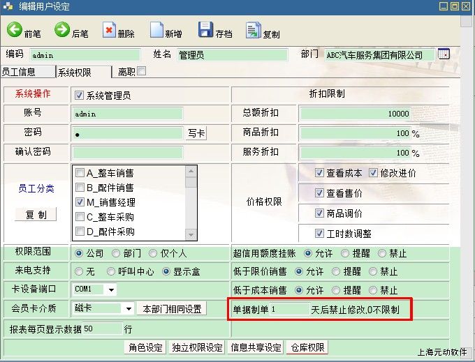

一,设定维修单按天数反审核权限
首先我们设定好相应员工的维修单按天数反审核权限,对应的天数;

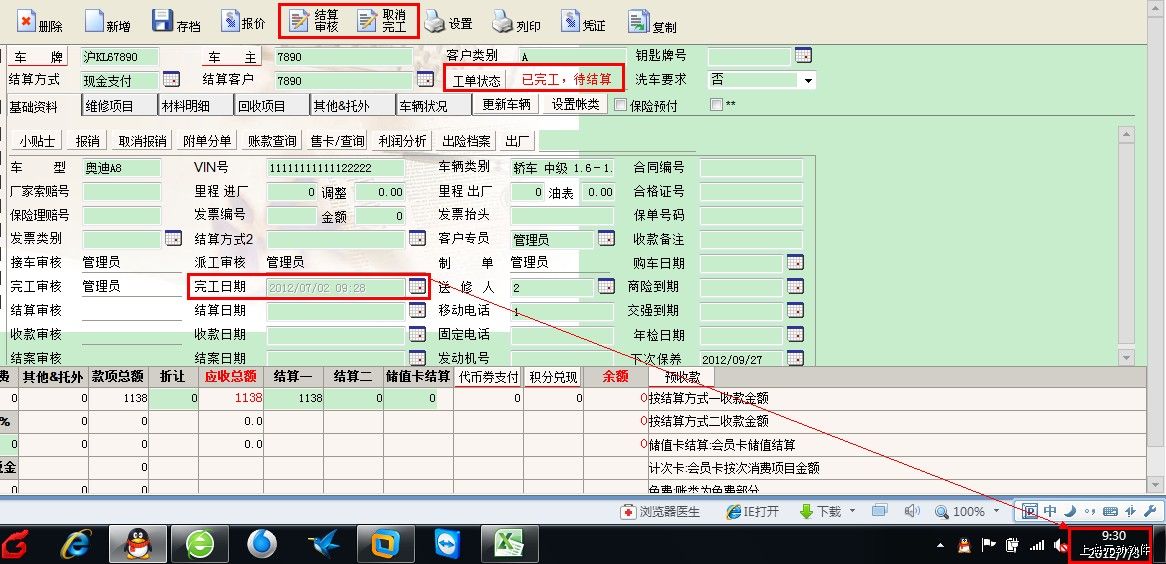

二,相应员工登录系统打开之前所建立的某维修单据,单据状态和电脑系统时间如下图
可以看到单据完工时间:2012/07/02 09:28       电脑系统时间:2012/7/3  9:30

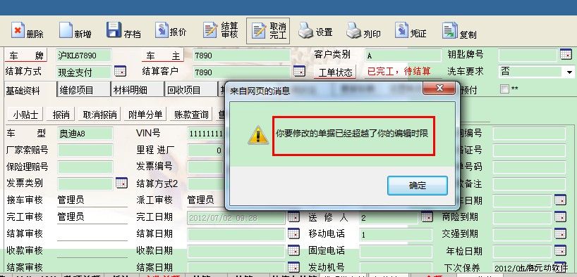

三,点击取消完工按钮查看效果
可以看到维修单反审核权限按天数进行控制后的实际效果。
