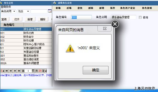

问题现象:在S4中编辑角色权限设定报错,提示“n001”未定义;如下图(大连代理-大连驰敖);

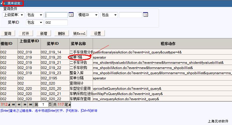

原因分析:造成此种现象原因一般是菜单名称中含不规则字符造成;如下图:
(82.88 K)
2012/2/6 9:17:28
解决方案:
1,我们只需要改正过来成正确字符即好(如上图:菜单分隔)
2,停止WEB服务;
3,清理work,(默认路径C:\Program Files\Common Files\Metasoft\Tomcat5\work\Catalina\localhost(删除下面的文件))
4,启动WEB服务;
即好!
