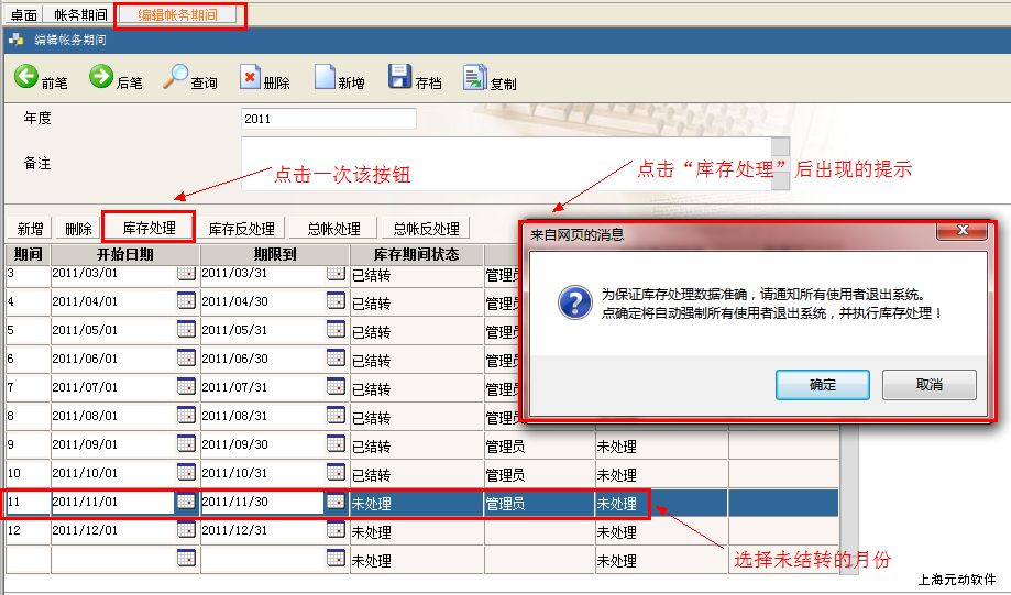

此问题的产生是因为库存结转未正常完成引起的,此时使用管理员帐号登录系统,在“系统管理--账务期间”中,
按照正常库存结转顺序,进行一次库存处理和一次库存反处理即可解决此问题,如下图:
进行一次库存反处理的操作,如下图
注:
     库存的结转是要从后往前依次处理,“库存期间状态”必须为“已结转”时,才能结转下个月份。
