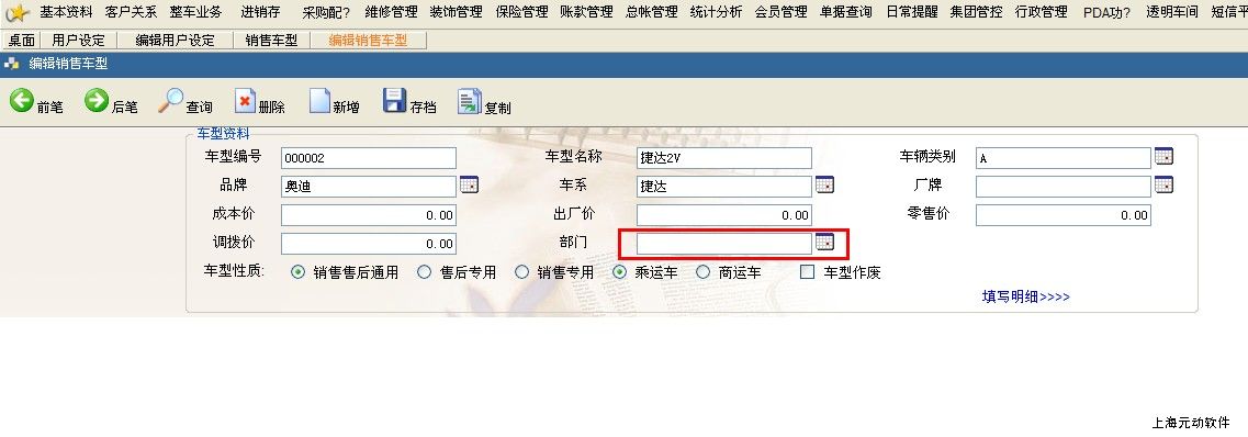

造成这种原因主要是因为车型档案设置了隶属部门,非共享资料,因为员工的权限是个人,所以看不到!
解决办法有两种:
1.如果是单店,只需要把车型档案里面的隶属部门清空就可以了!如图:
