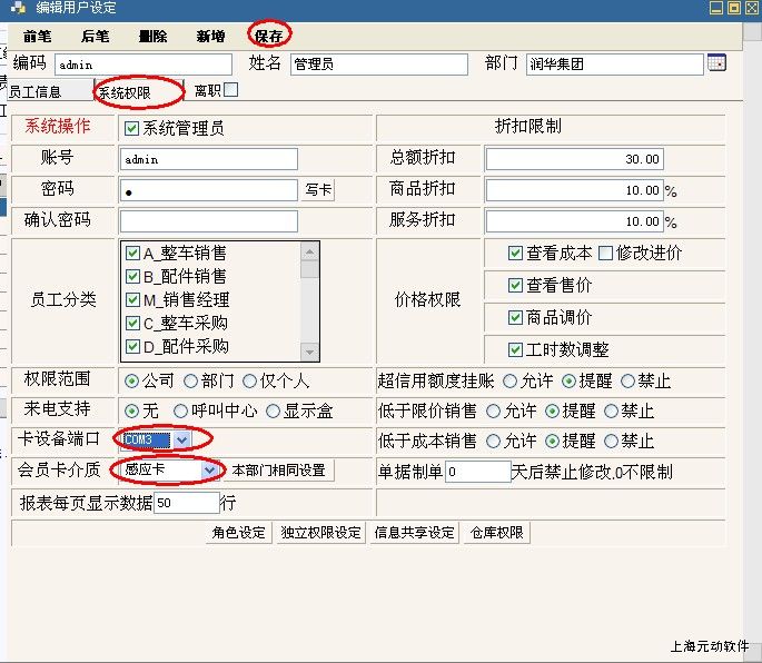

第四步:
在“系统管理
用户设置”中,卡介质选择感应卡或者普通IC卡,高级IC卡,设置读卡器的使用用户的“卡设备端口”(
分别为COM1~COM7
),如果是用
USB-COM
转接头不知道到底是模拟的哪个
COM
口,需要到“我的电脑
属性
硬件
设备管理器”中查看;如图所示:
(89.92 K)
2011/6/24 9:33:37

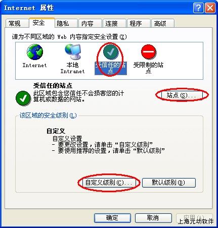

IE
的
工具
Internet
选项
安全
可信站点:
(44.85 K)
2011/6/24 9:33:37

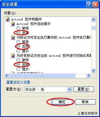

1.自定义级别
ACTIVEX
控件相关的都选启用;如图所示:
(34.52 K)
2011/6/24 9:33:37

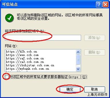

2。站点
→输入S4的登陆地址
http://xxx.xxx.xxx
,不勾选“对该区域的所有站点都要求服务器验证(https)”,然后按“添加”按钮
关闭浏览器,
(33.93 K)
2011/6/24 9:33:37
