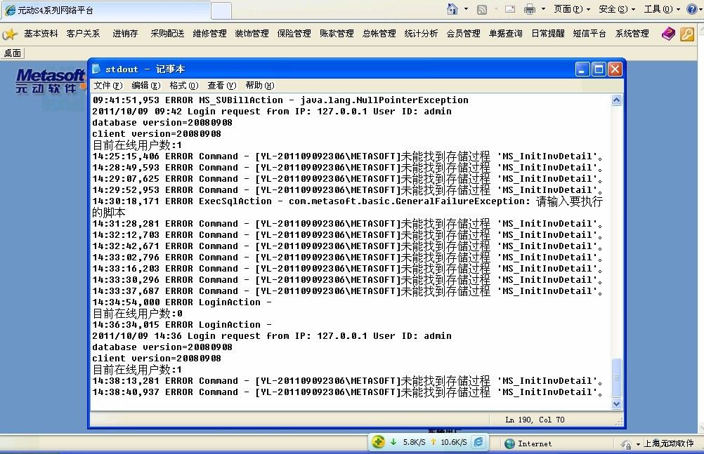

1、某客户在操作维修完工审核时提示审核失败:

2、查看系统日志看是否是存储过程丢失。如图所示则表示是存储过程丢失,那么只要在查询分析器或者软件里执行日志里提示的存储过程即可解决。(注意:在软件里执行时中间有“go"的分开执行。查询分析器里可直接执行。)

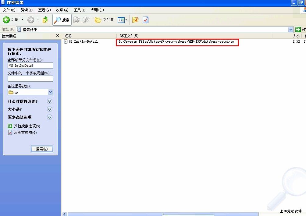

3、存储过程在服务器上路径如下图所示:
