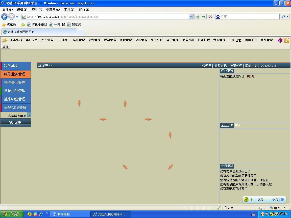

很多电脑,打开元动,发现这样。大多数图不能显示,如图:
(106.42 K)
2012/9/28 13:53:51
是因为这些图片为png图,系统的某个文件损坏了,导致浏览器不显示PNG图。
