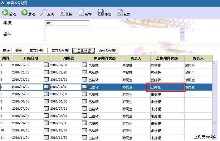

前言:在帐务期间中操作总账结转时,发现点【总账处理】按钮后没有任何反应,不能正常结转。

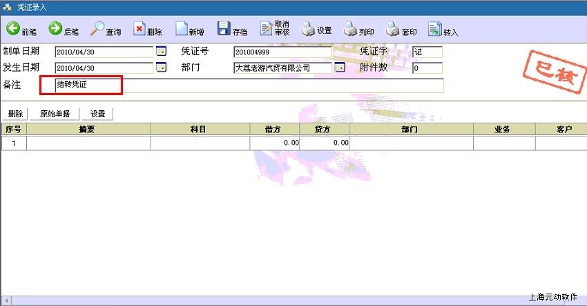

【帐务期间】操作总账结转后会自动产生一张结转损益类科目的凭证,凭证号码按照该月份日期+3位流水号。总账不能正常结转,是因为没能正常产生【结转凭证】。3位流水号999已被其他凭证占用,把这张流水号为999凭证号码更改一下(可以加个字母A,也可以修改凭证流水号位数,或者没有用可以删除等等),这样再去操作【总账处理】结转时即可正常结转。并可以在【凭证录入】中找到这张【结转凭证】。
