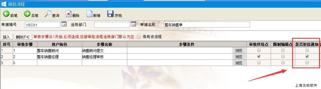

一、单据审核短信通知提醒功能需要在设定审批流程时第二级审核节点开始勾上【是否短信通知】,支持多级审核节点通知。
(如下图所示以整车销售单设定为例)

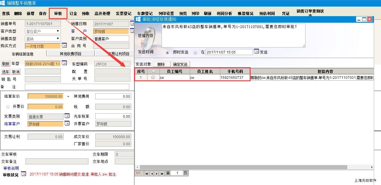

二、在单据审核第一级提交后系统自动弹出符合规则的员工列表,确定发送短信即可发送短信。
1、注意需要注册充值短信,否则不能正常发送短信。
2、弹出的员工列表罗列的是拥有审核该节点角色的用户,载入的联系电话可临时手工调整。
3、若出现多个员工时需要勾选删除不需要通知的员工再去点【确认发送】按钮,因为系统默认是会发送给全部罗列的员工。

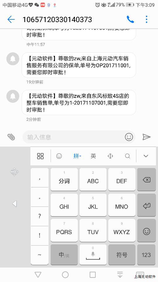

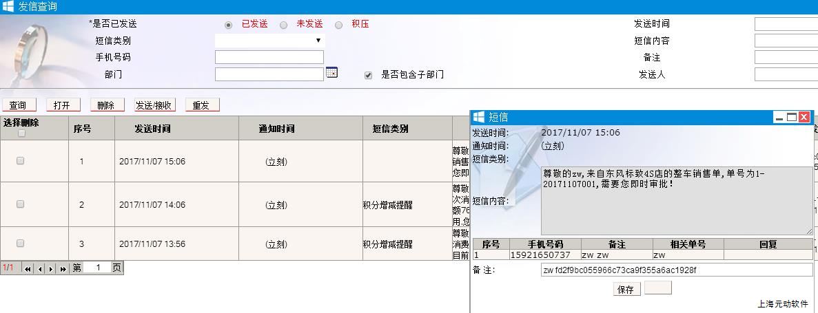

三、接收短信
1、发信查询中可查询到审核短信通知提醒的记录,如下图所示。
2、手机端收到的短信内容为:尊敬的XXX,来自【部门名称】的+单据名称,单号为【单号】,需要您即时审批!
