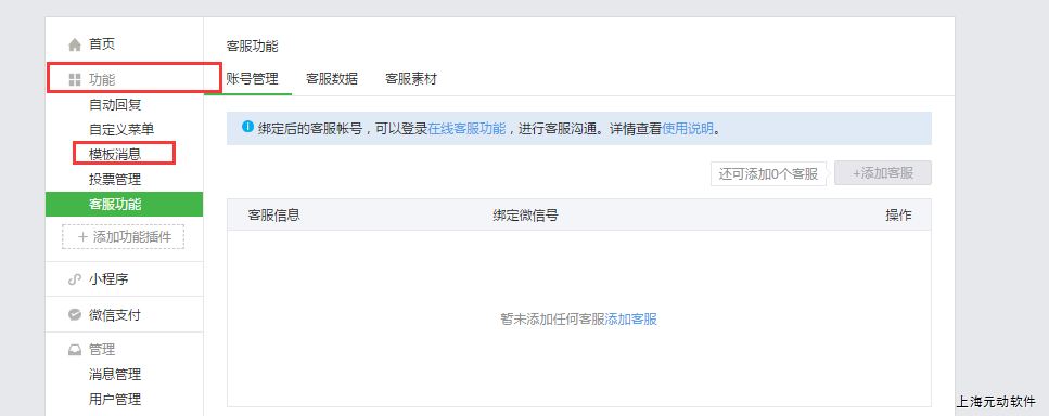

在新版微信部署中,S4会用微信功能代替部分短信通知发送给微信客户.如预约通知等
1\登录微信公账号 ,在功能中查看是否有"模板消息"功能.默认是不开启的.

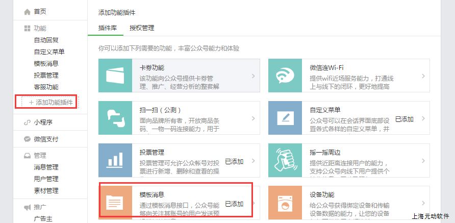

2\点击添加功能插件,在插件库中查找到"模块消息"进行申请开通 .一般需要2-3个工作日时间.开通完成后,会出现在图一的功能里.

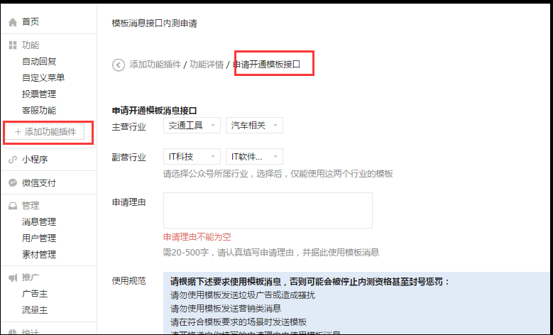

申请开通模块消息 .注意填写"主营行业和副行业"(如下图2)

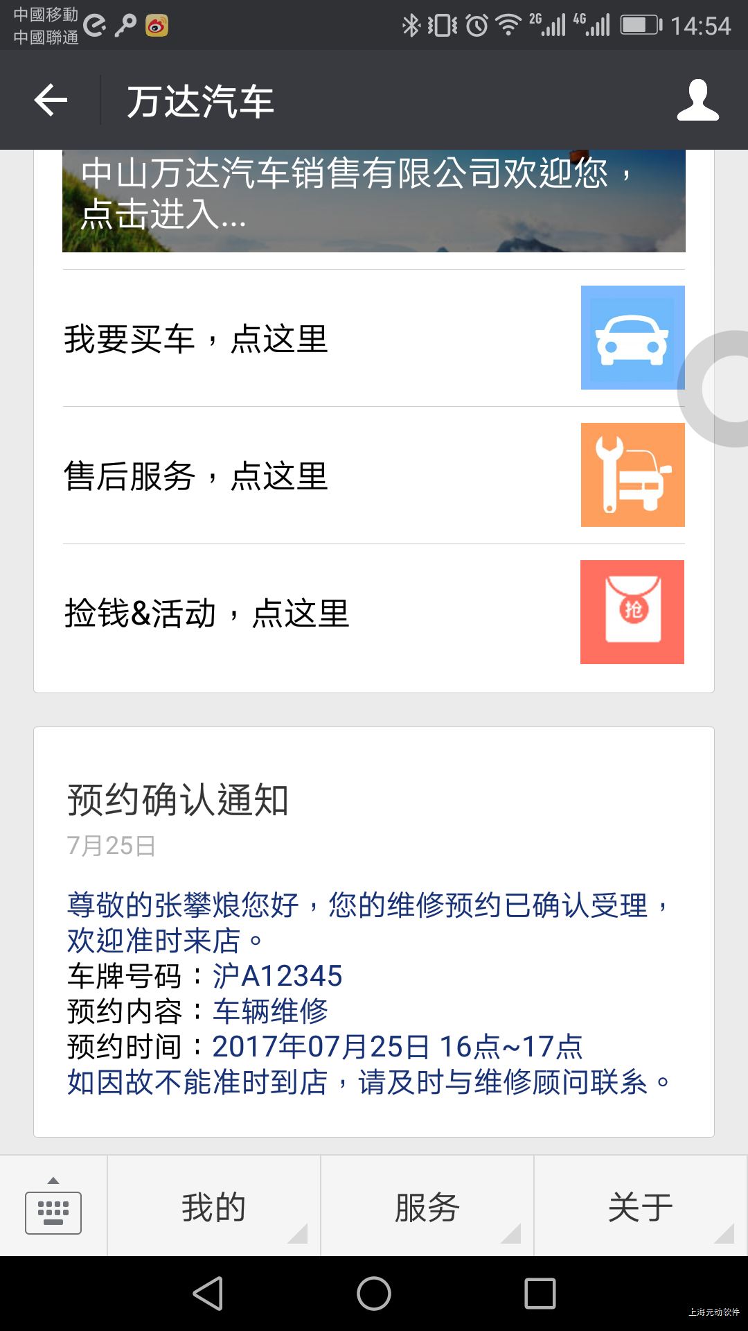

3\开通后,需要重启S4的服务,当受理客户预约后,客户会收到消息通知

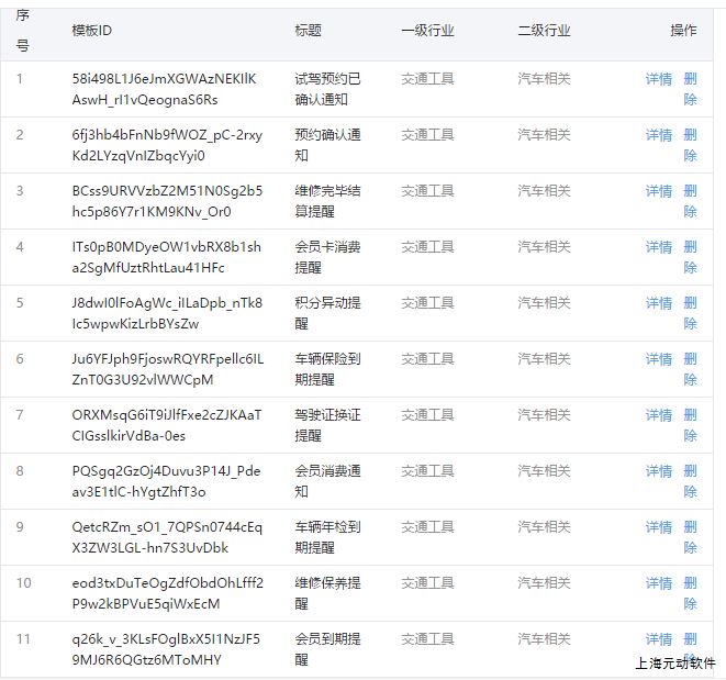

申通开通种的主营行业和副行业要按照图3填写.
