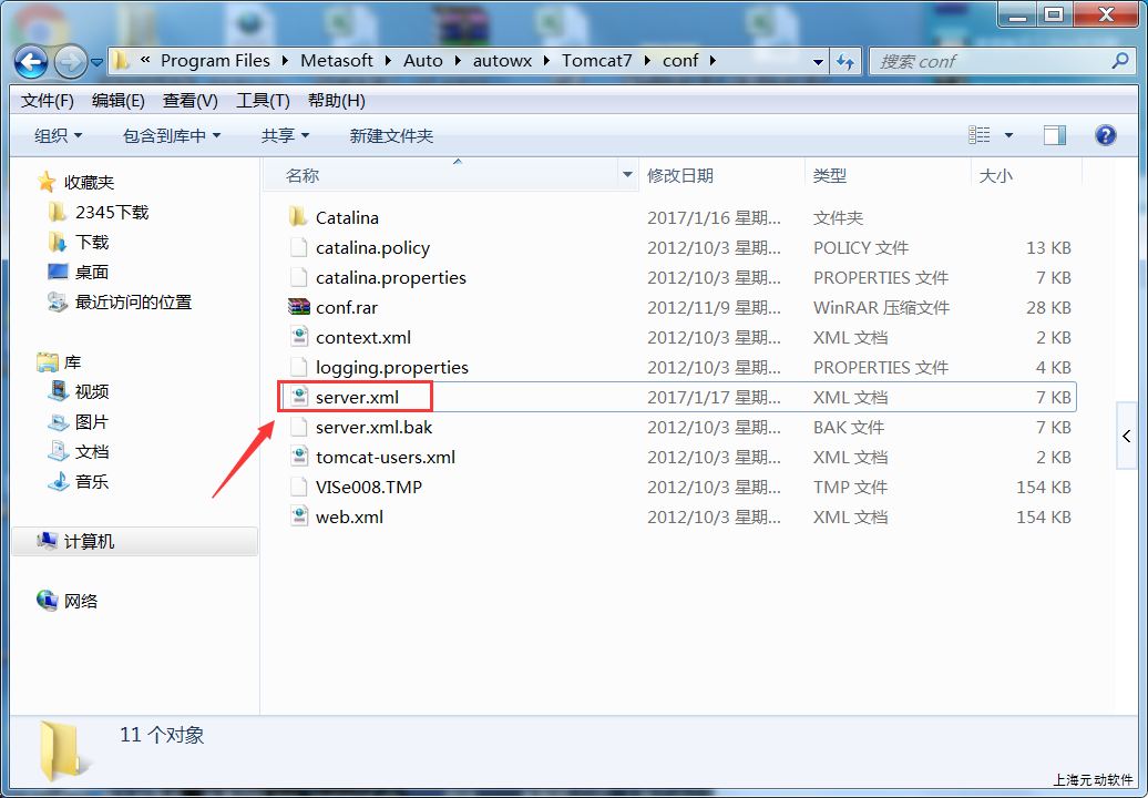

由于微信跟App应用共用一个Tomcat服务所以默认为80端口(80端口为微信官方要求),若特殊情况可修改成其他端口;
1、打开微信&app服务程序,找到server.xml文件如下图所示: 通常默认路径为:D:\Program Files\Metasoft\Auto\autowx\Tomcat7\conf\server.xml
(102.43 K)
2017/1/17 10:36:18

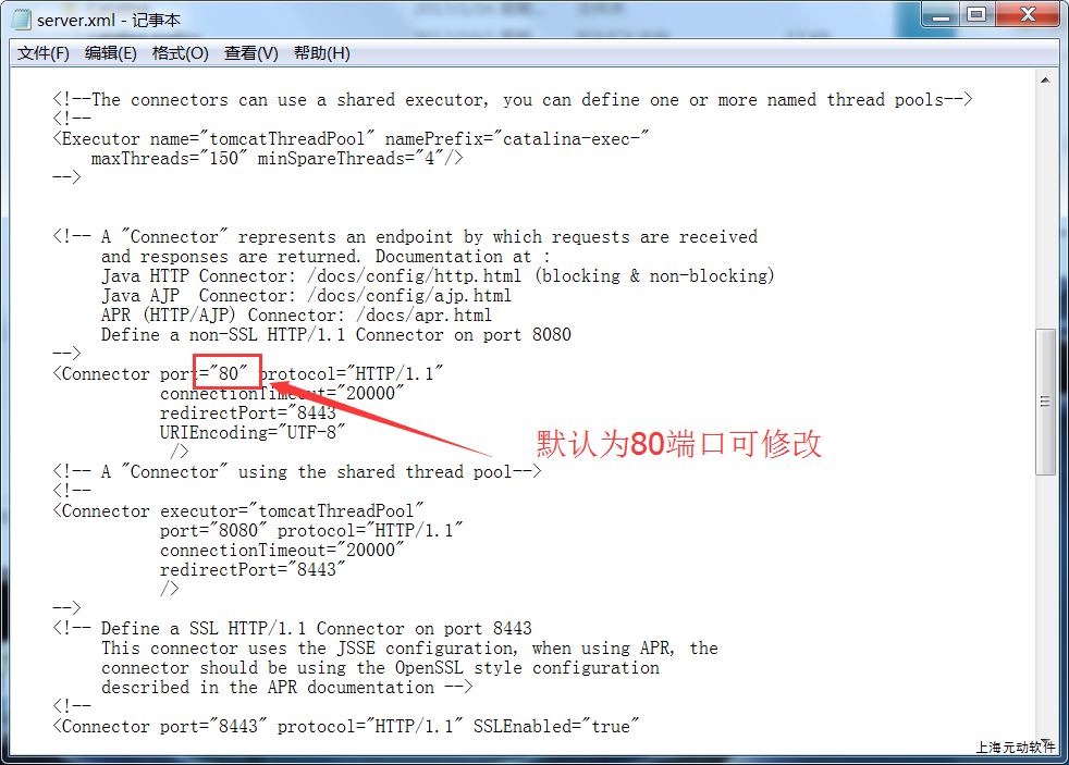

2、如下图找到默认80端口位置可进行修改为其他未被占用的端口号
(126.17 K)
