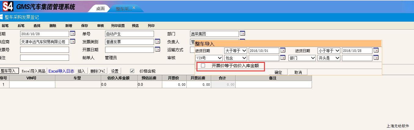

1)在【整车导入】窗口增加估价入库金额=开票价:
(77.53 K)
2016/10/28 15:24:51

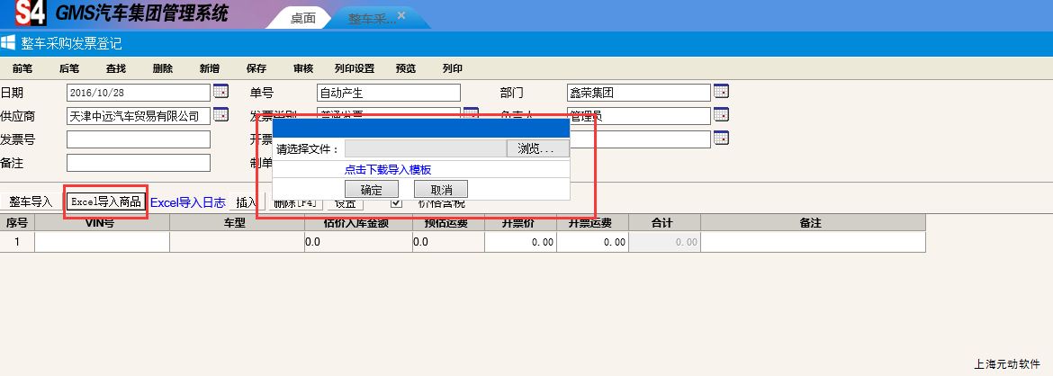

2)增加Excel导入功能:
(61.57 K)
2016/10/28 15:24:51

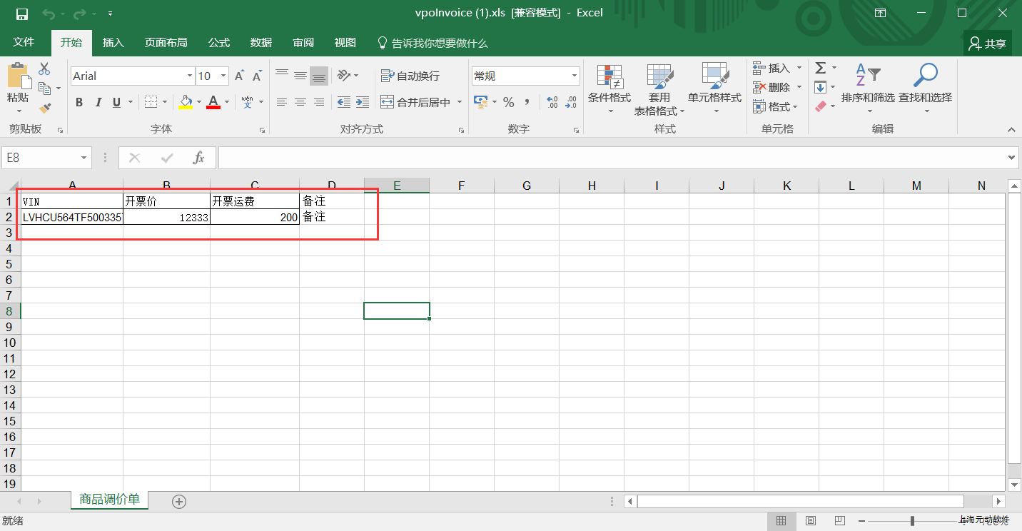

3)根据VIN导入开票价、开票运费栏位:
(125.47 K)
2016/10/28 15:24:51

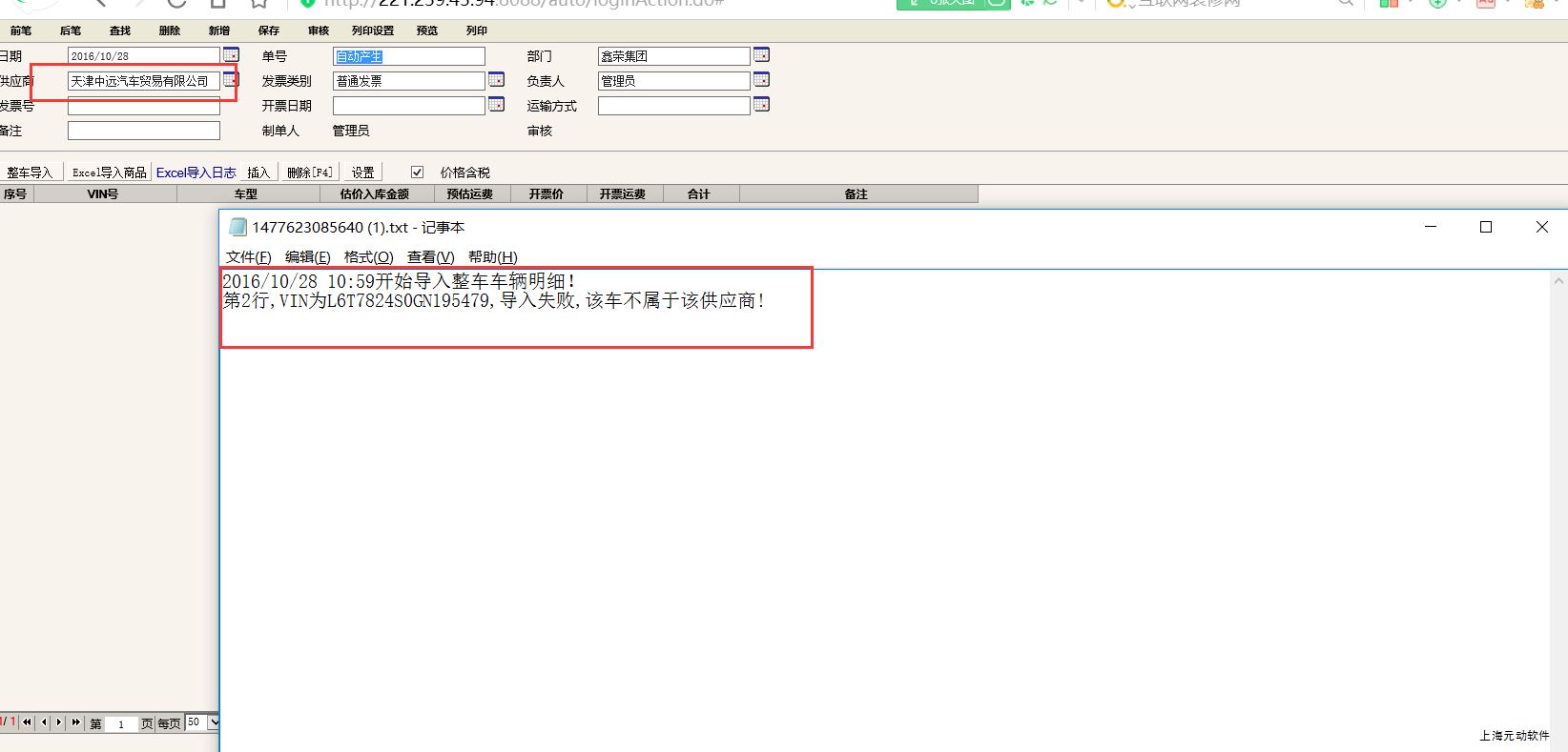

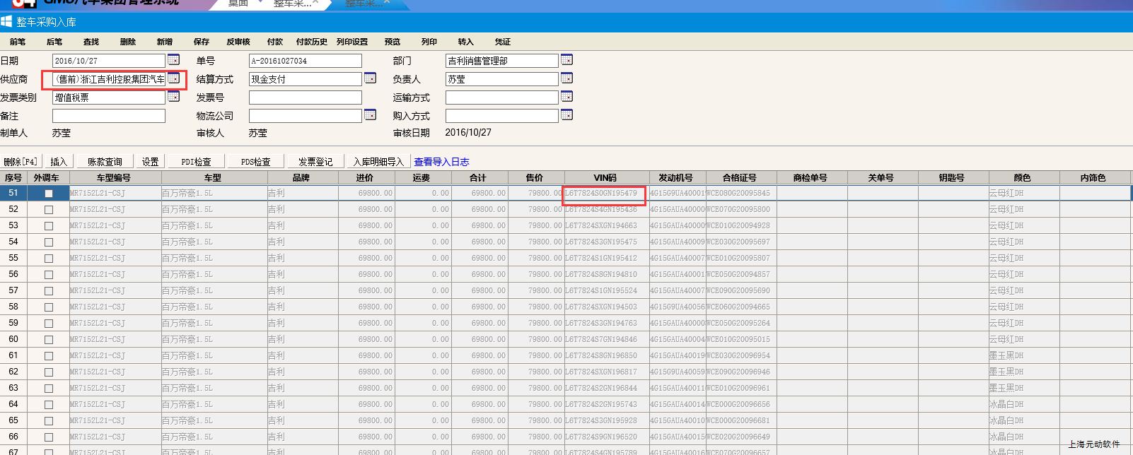

4)导入时注意VIN号必须与表头供应商匹配,如不时此供应商采购的车辆导入失败,并在日志中给出导入失败日志,提示“VINXXXXXXXXX,导入失败,此车辆不属于XXX供应商采购车辆。”:
(200.49 K)
2016/10/28 15:24:51
(99.63 K)
2016/10/28 15:24:51

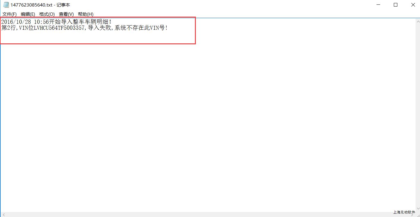

5)导入失败后给出日志文件,失败原因例如:系统不存在此VIN号:
(43.38 K)
2016/10/28 15:24:51
