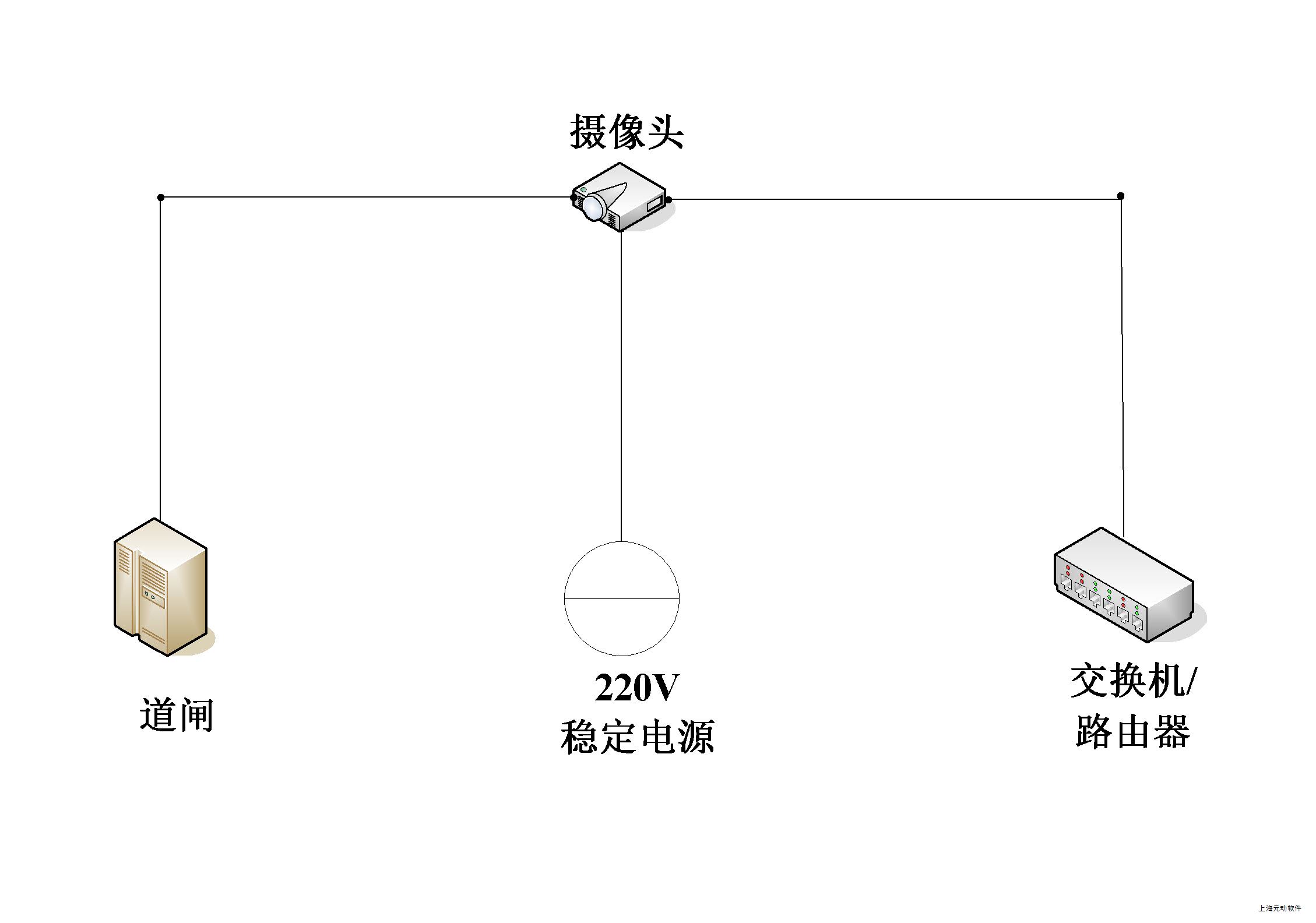

一、设备连接拓扑结构

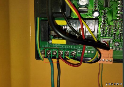

1、道闸通电
打开道闸内部,照如下图所示连接电源线
2、另一端为两相或三相接头接电。

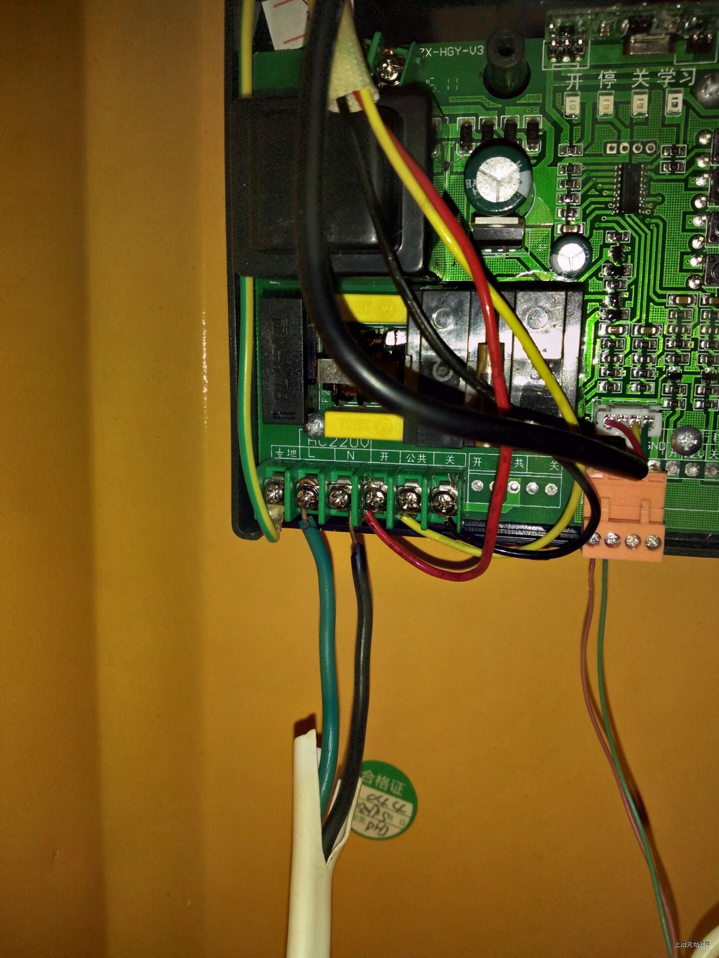

三、摄像头与道闸连接

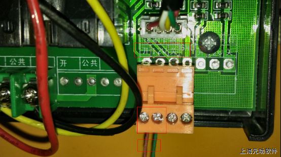

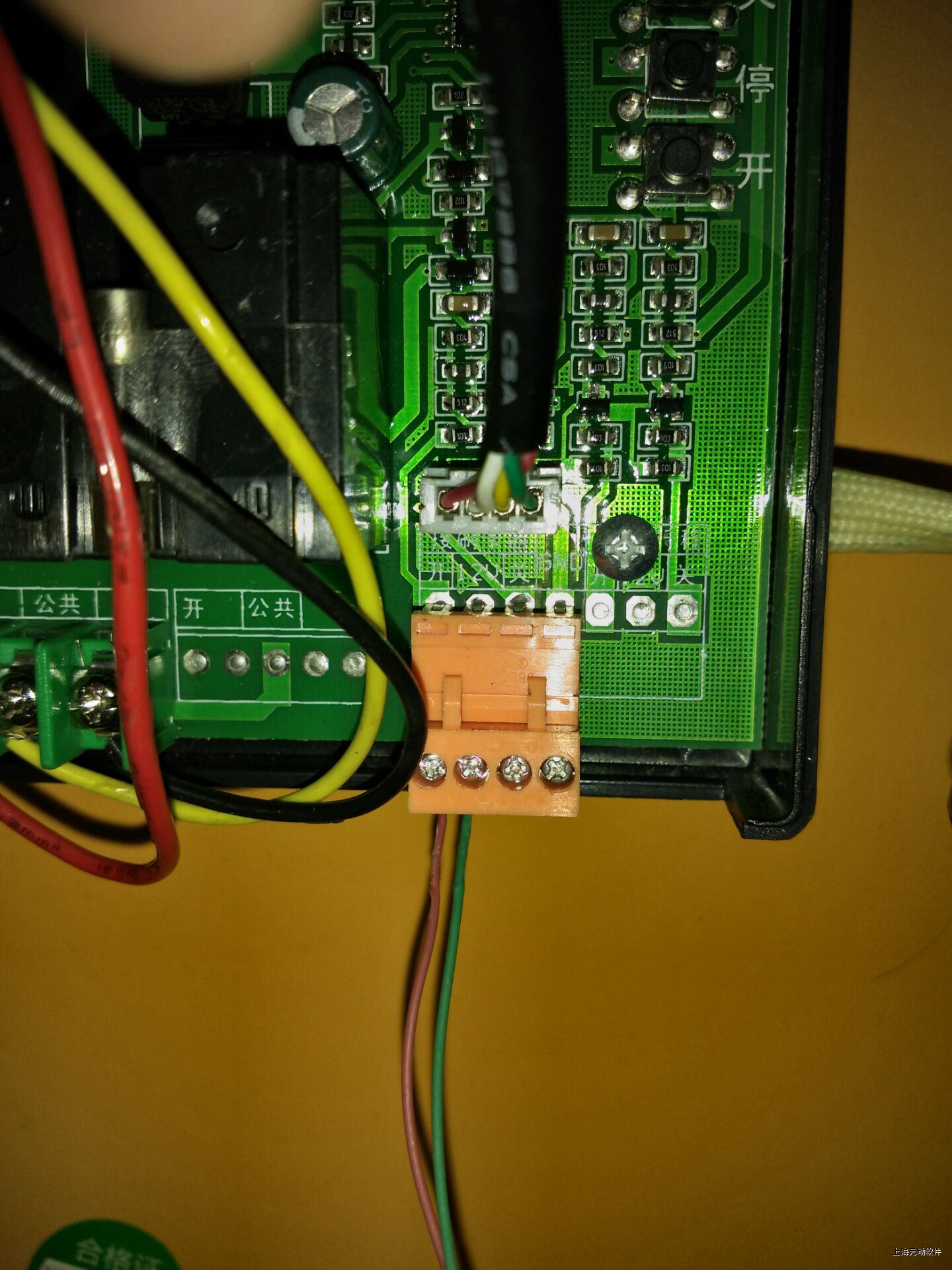

1、连接摄像头使用弱电线中其中两根即可,如下图所示,道闸端
上方有标识,开\12V, 2根线分别接入第1、第2个接口。直接插线不方便,这个桔色
卡口是可以拔拆下来接线的。拔下接口,拧松螺丝,将线插入底部插孔,再拧紧螺丝。
查一遍,线头是要剥开的铜线在螺丝下方压住,为使其不容易脱落,可将铜线头剥长一
点绕个环再插入接头。稍用力拔几下线看看是否接紧。
记住2根线的颜色。红色1,绿色2。当然实施时接线不一定要用这2根颜色。

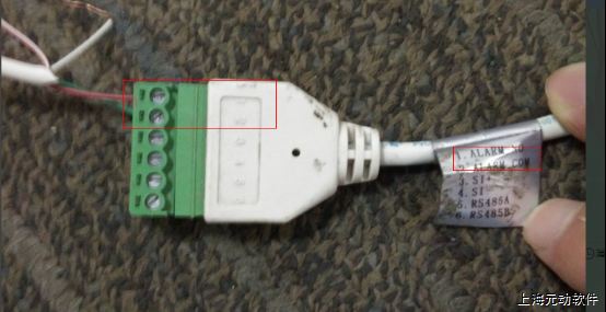

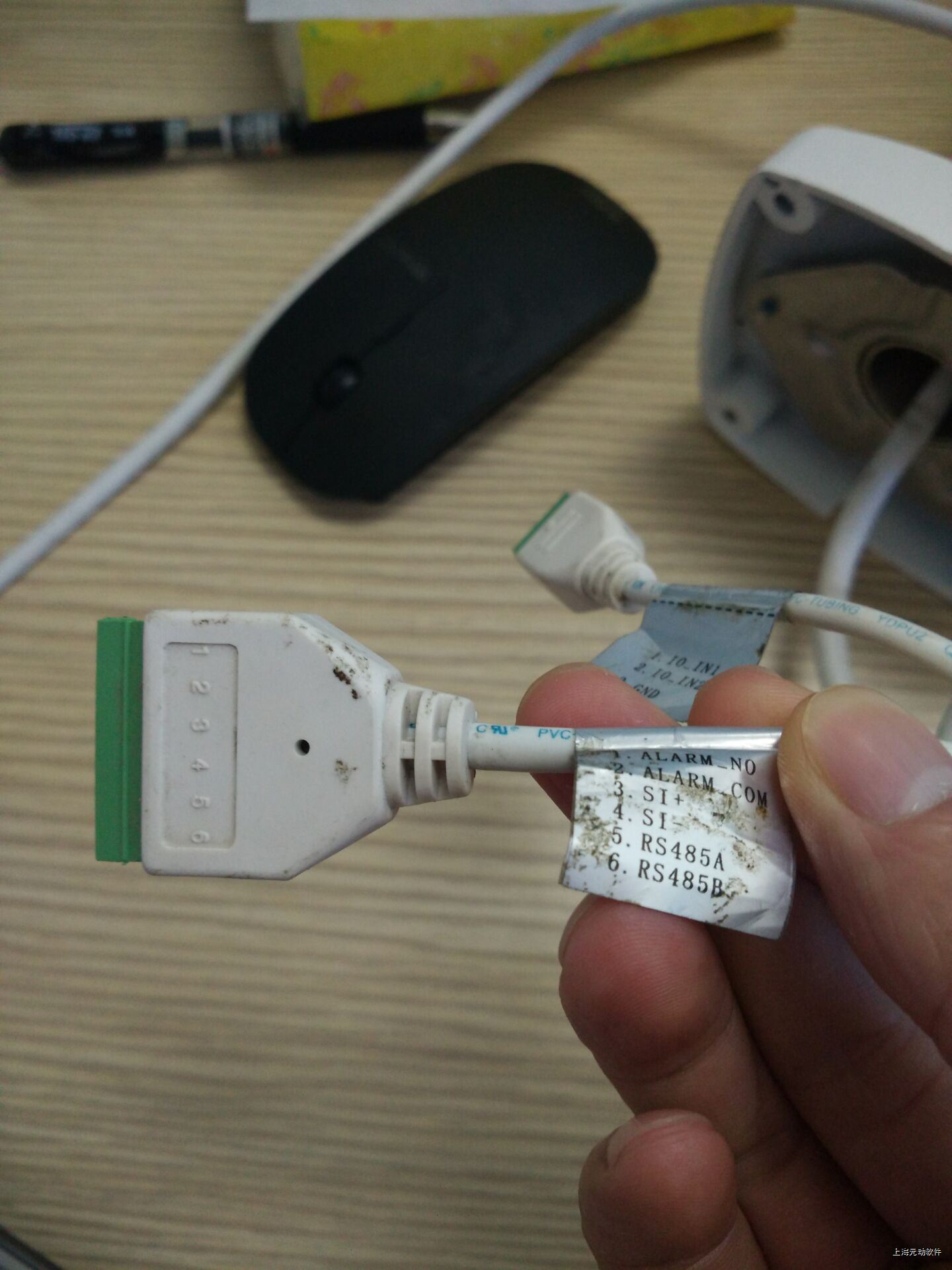

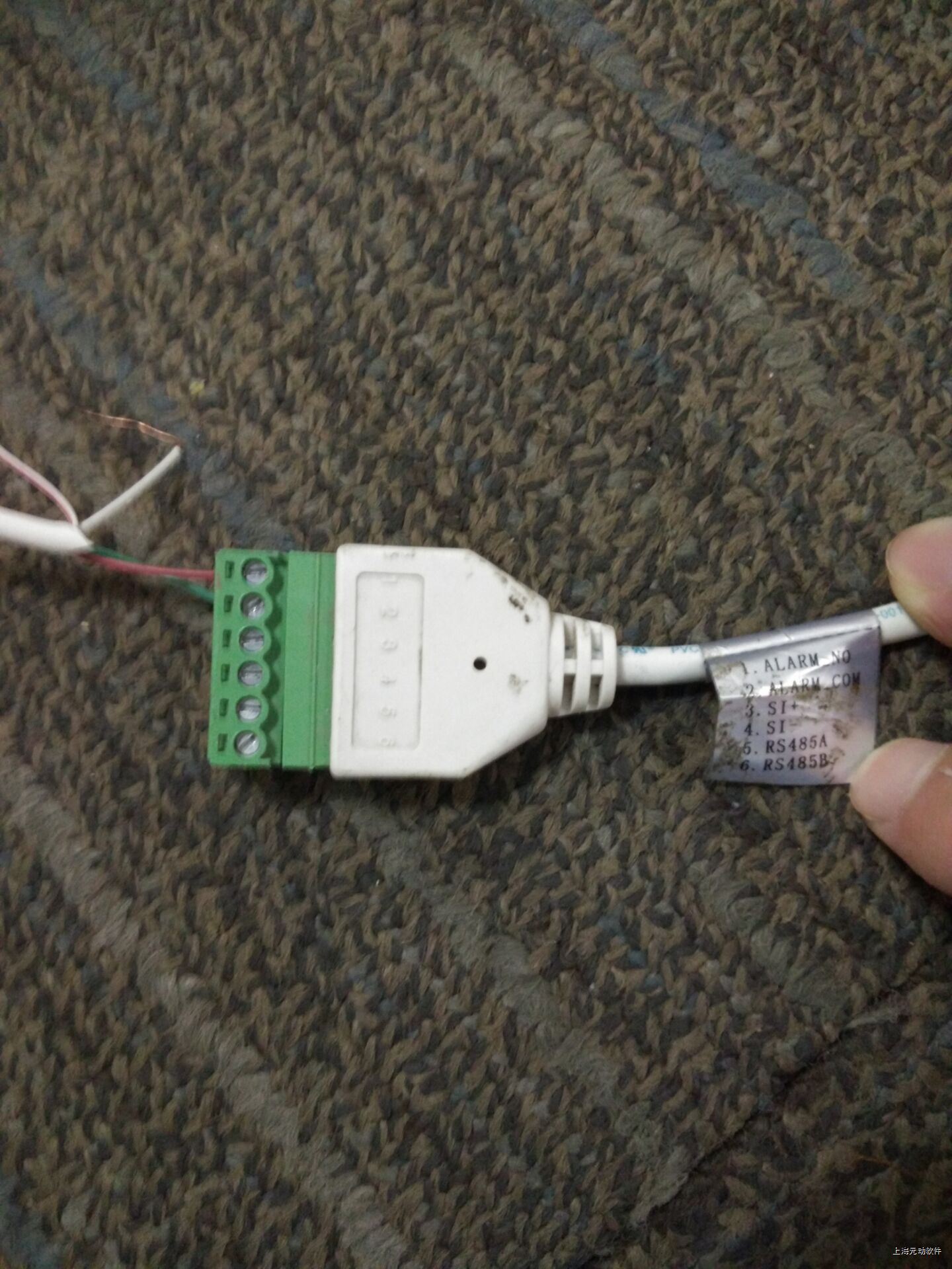

2、另一头接入如下图接头位置

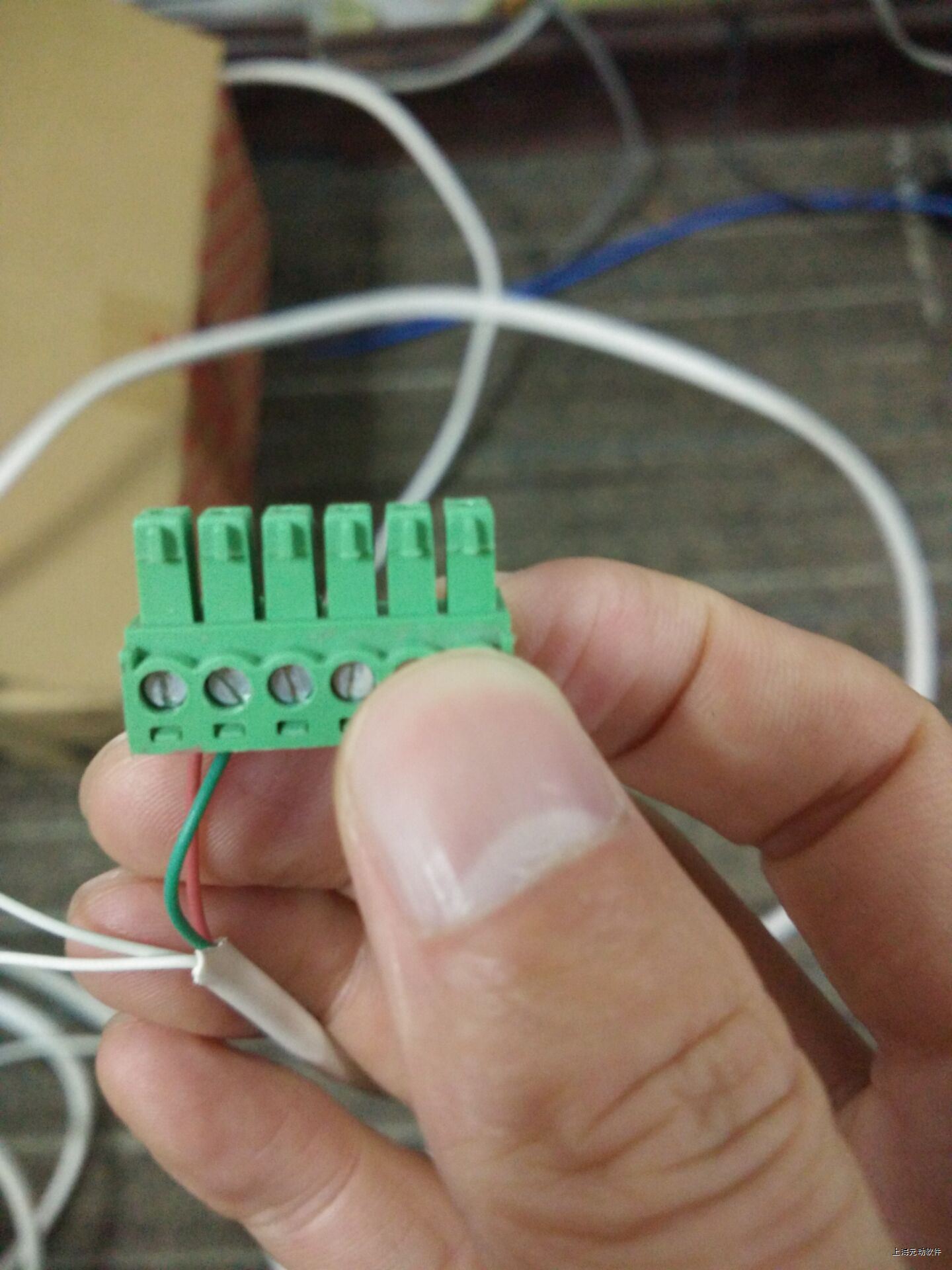

此接头有标识1.ALARM_NO 2.ALARM_COM
绿色接头可以拔掉方便接线。接线顺序为红色1,绿色2.以达到道闸跟摄像头的连接线
为并行的目的。不可交叉线序。

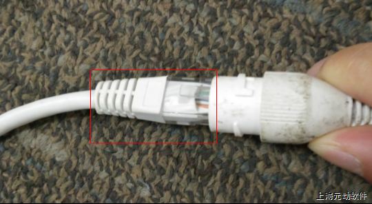

3、摄像头另有网口接头,使用标准B类网线接入路由器或网关。如下图:

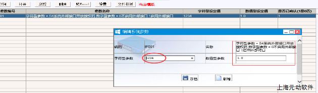

四、元动软件内部接口设置
登录元动软件---系统管理----系统设置---系统参数:启用外部参数接口,参数编号为IF001,数值参数1,字符参数为外部接口令牌,这个在摄像头设置的时候需要用到,需要记下来。例如:本次测试中,设置为1234。

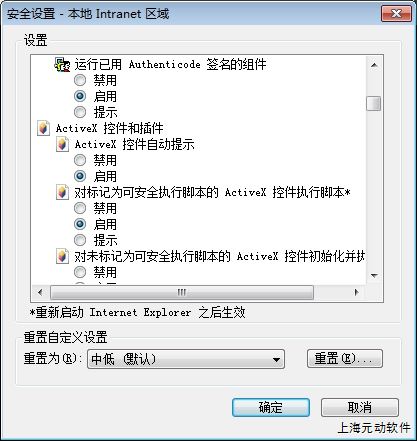

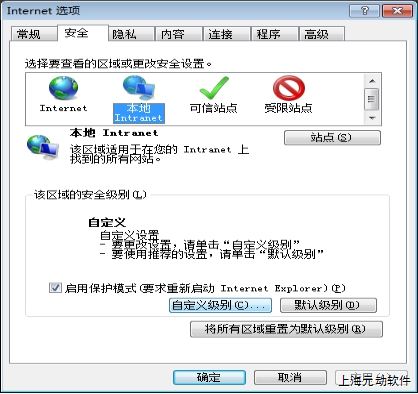

如果您的计算机是第一次登陆该界面的话,用户名密码需要安装插件才能输入。设备会提示您安装ActiveX控件,安装ActiveX控件之前请设置下Internet选项,如下图所示。
在上图界面中依次点击安全——本地Intranet——自定义级别。然后系统弹出如下图界面。
将上图的“ActiveX控件和插件”下面的所有选项设置为启用,不仅局限于上图显示的这些,请将滚动条往下来,还有好几项。

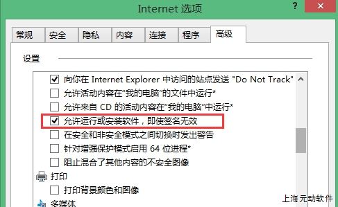

设置完毕后点击高级,勾选“允许运行或安装软件,即使签名无效”,如下图所示:
完毕后点击确定,请关闭IE浏览器重新打开。

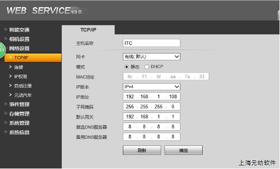

(1)、设置摄像头IP地址:
点击右上角设置按钮----网络设置---TCP/IP:设置摄像头IP地址,设置方式同电脑IP
IP版本选择IPV4。

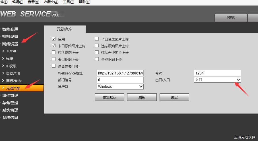

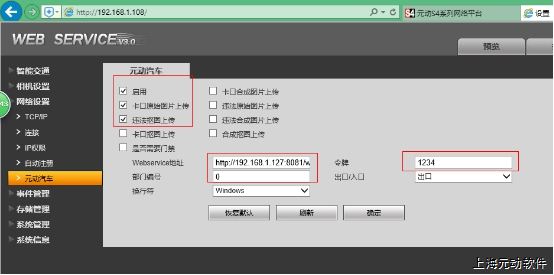

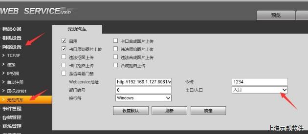

(2)、设置元动软件参数:
如上图下方点击网络设置---元动汽车进入如下界面:
上面3个选项要勾选启用;
WebService:地址为摄像头所需websi服务地址,例如我电脑上安装了车牌识别websi,
我的电脑IP地址为192.168.1.127,我的websi端口设置为8081,
则要输入摄像头界面的地址为:[url=http://192.168.1.127
081/websi]http://192.168.1.127
081/websi[/url] ,
具体安装方式见下文;
部门编号: 要跟元动软件中部门编号对应,如这里为0表示此摄像头所在为总公司;
令牌: 即篇首参数IF001的字符参数;
出口/入口:当前摄像头所在停车场位置;
换行符: 默认windows不变。

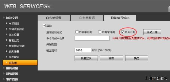

(3)、设置道闸命令开关
智能交通---白名单---联动信号输出:勾选启动,勾选命令开闸。
此选项用于软件检测到车牌发送命令是否开闸。
如果要开闸命令失效,上面2个选项取消任意一个即可。

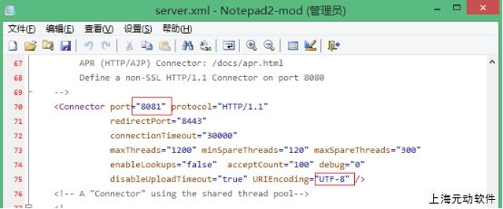

2、修改tomcat7\conf 下server.xml文件端口,不能和软件端口相同。例如本次测试主端
口修改为8081,其他2个设置处修改为其他数字或者8081均可。
在server.xml中搜索GBK,搜索到以后修改为UTF-8。如下图:

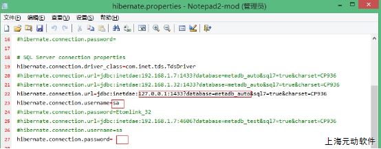

4、打开...websi\WEB-INF\classes下hibernate.properties文件,修改里面的数据库连接配置
达到连接元动软件数据库的结果。

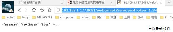

5、启动..\Tomcat7\bin\startup.bat文件,打开浏览器测试是否安装成功。
用google浏览器或者其他非IE内核的浏览器打开地址:
http://服务器IP:道闸端口/websi/metaService?s4Token=1234
注意后缀s4Token=“”这里即为元动软件参数IF001设置的字符参数
如显示上图界面代表之前的连接、设置及软件安装成功。

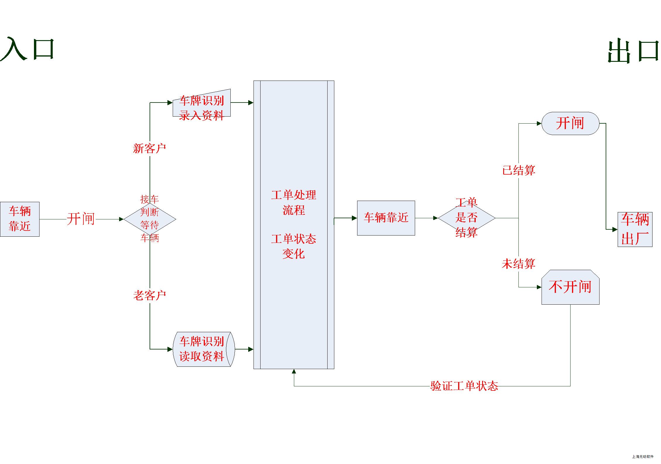

七、元动软件车牌识别业务流程图

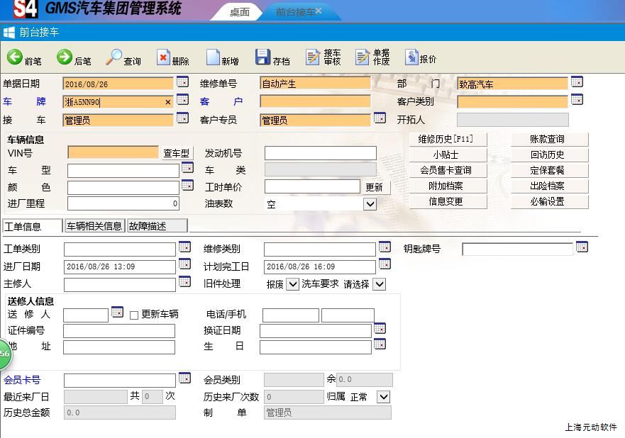

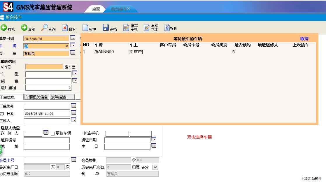

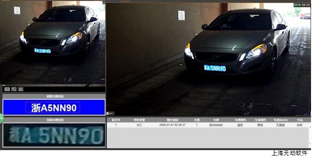

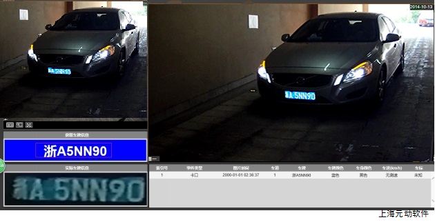

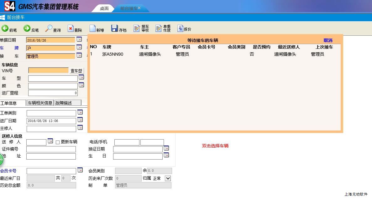

车辆靠近,监控识别情况如下图所示

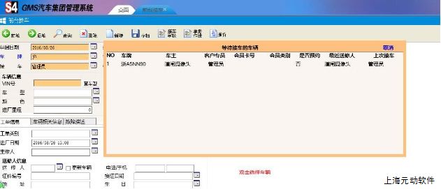

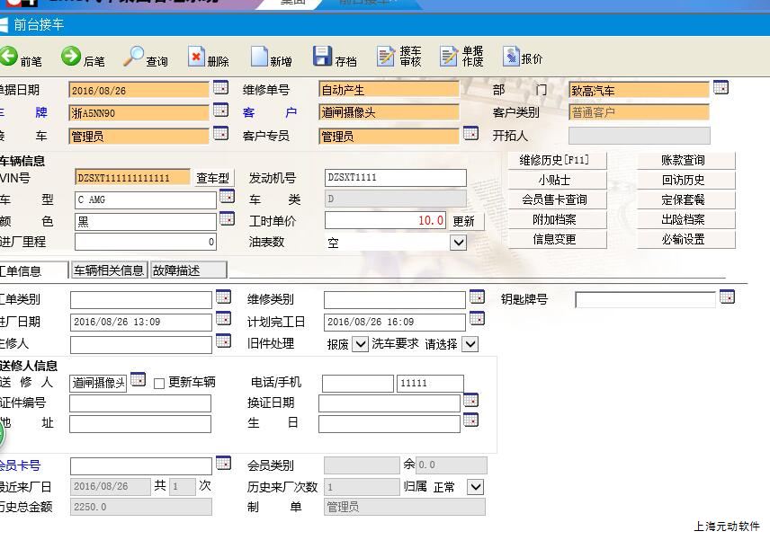

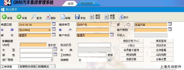

打开前台接车界面会自动弹出“等待接车的车辆”窗口;
A)、新客户接车会在界面上显示车牌,车主则显示新客户如下图所示:
双击此车辆之后返回接车界面如下图所示:
可以看到,车牌处自动带入识别的车牌,继续添加其他客户信息进行正常接车;

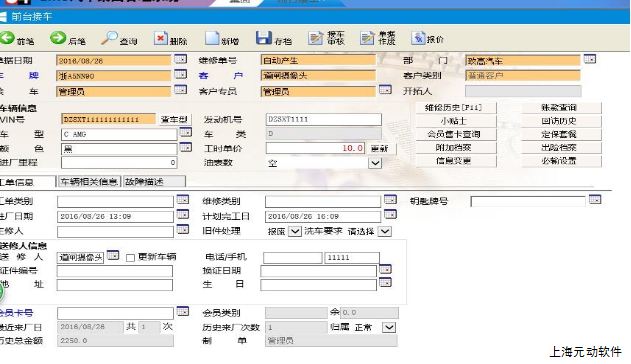

B)、老客户接车在“等待接车的车辆”窗口除车牌外车主会显示姓名,最近送修人也会有姓名显示如下图所示:
双击此车辆返回接车界面,系统根据识别出的车牌会自动带出所有客户资料,如下图:

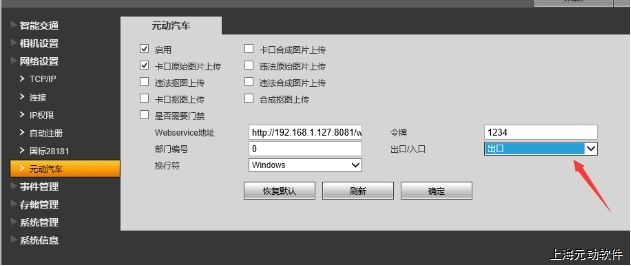

5、出口摄像头设置
如下图所示:位于出口的摄像头,应该将出口/入口属性设置为出口。
6、出口摄像头车辆识别
车辆靠近出口,摄像头识别出车牌后,会在系统中判断该客户工单状态。
如工单状态<已出厂,道闸不做任何响应。
如工单状态=已出厂,开闸放行。
注:如有多辆车进厂,未接车前都会在待接车队列界面显示。而接车人员可从中任选一台进行接车操作。

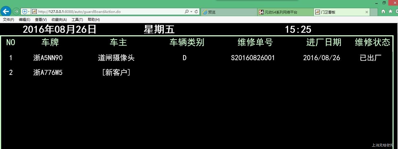

1、门卫看板:维修管理---透明车间---车牌识别看板---门卫看板,当有车辆进入时,门卫看板则会显示车辆状态如下图所示
门卫看板显示入厂车辆状态

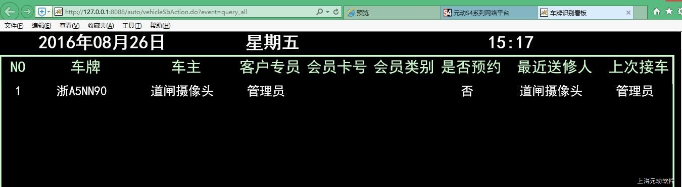

2、车牌识别看板:维修管理---透明车间---车牌识别看板,当有车辆进出时有如下图显示:
新客户只显示车牌,车主处显示新客户;老客户显示车牌,车主姓名等;
