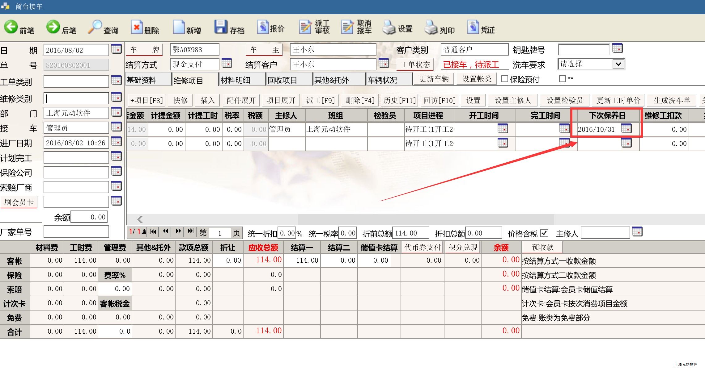

②添加服务项目,即可自动带出该项目的下次保养日,如下图:

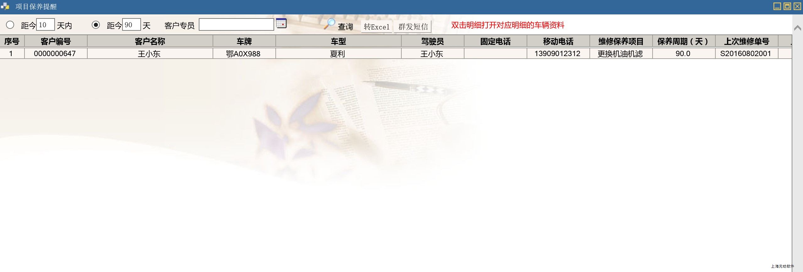

③ 查询“项目保养提醒”,得出结果
在“日常提醒—项目保养提醒”中(版本号为:20140620前的版本)如下图:
在“S4—客户关系—相关提醒--项目保养提醒”中(版本号为:20140620后的版本)如下图:
④根据此查询结果,可进行电话回访、短信群发等操作,从而定向的进行营销活动。
