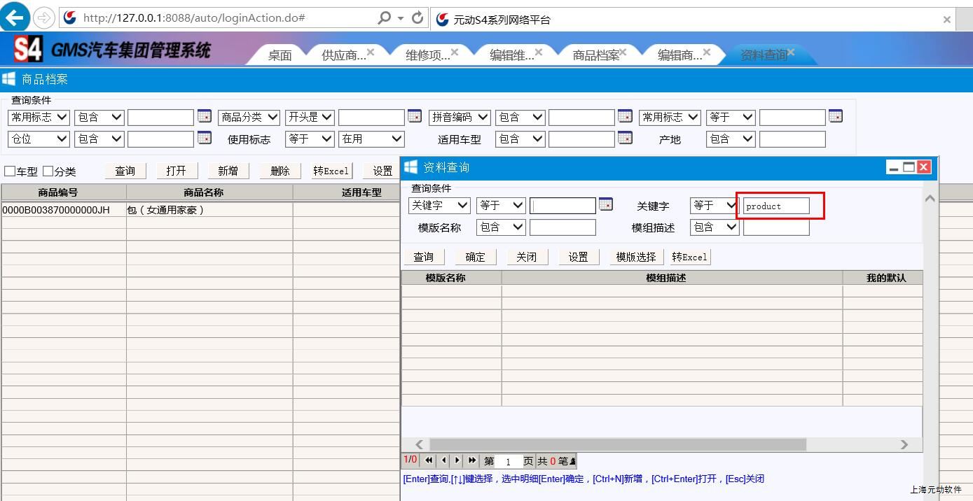

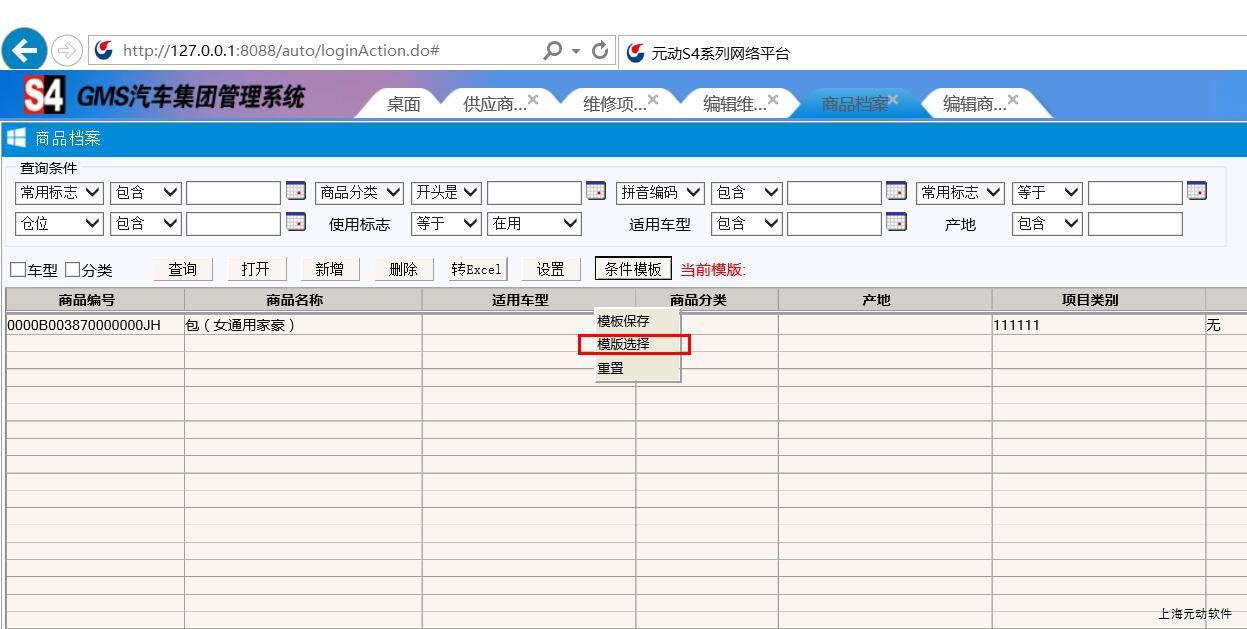

Ø 如何查找表单在DataQueryMap查询表中的关键字:
点击“商品档案”中的【条件模板】按钮,选择“模板选择”,即可查看该模块对应DataQueryMap表中的“queryname”字段:

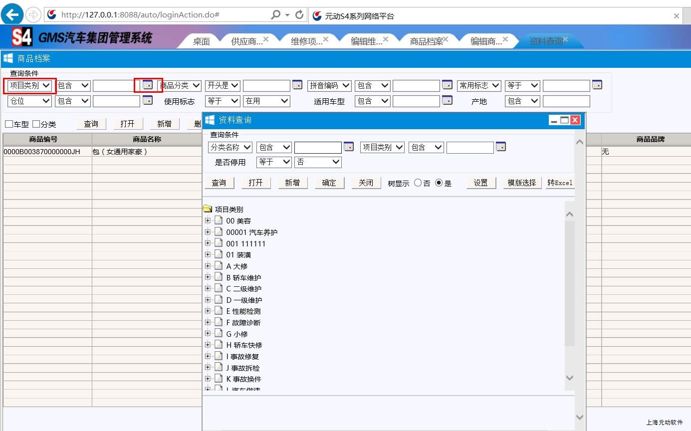

2.2 参考SQL语句在“商品档案”模块查询界面中,添加“项目类别”的查询条件的SQL语句如下:
insert into DataQueryMap(width,queryname ,tablename ,fieldname ,displayname ,datatype ,displayseq ,iskey,isfilter ,ui_row ,filtertype ,isreturnfield ,f2_id ,action ,isouttable ,filterbyouttable ,filterfield ,joinsql,
fix_filter,isorder,isdeptfilter,isuserfilter,issum)
values(180,'product' ,'MS_Material','vv.DESCRIPTION',N'项目类别','0',3
,'0','1',2 ,'like','0','','','1','1' ,'serviceitem_type’ ,'left join MS_DataSet vv with(nolock) on(a.VEHICLE_SERIES=vv.DATA_ID and vv.TYPE_ID=18)','','','','0','0')
参考完成界面:
