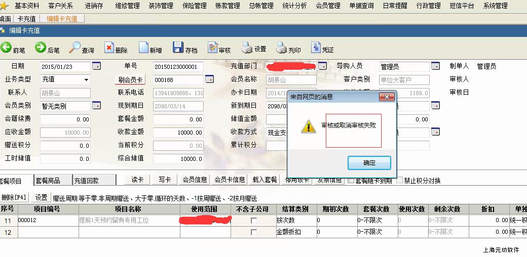

卡充值审核或反审核失败 应该是bug

服务器: 消息 8152,级别 16,状态 4,过程 MS_ConfirmCardFValue,行 289
将截断字符串或二进制数据。
语句已终止。
服务器: 消息 2627,级别 14,状态 2,过程 MS_ARAPConfirmCardFValue,行 89
违反了 UNIQUE KEY 约束 'UQ__MS_ARAPDetail__236943A5'。不能在对象 'MS_ARAPDetail' 中插入重复键。
语句已终止。
(所影响的行数为 1 行)
服务器: 消息 2627,级别 14,状态 2,过程 MS_ARAPConfirmCardFValue,行 156
语句已终止。

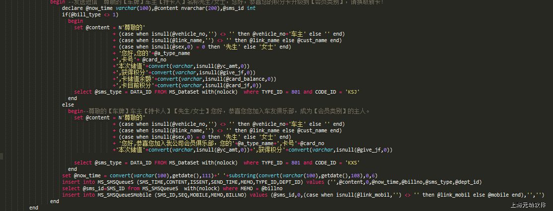

数据库中发现故障原因!
找到储存过程MS_ConfirmCardFValue 屏蔽以下代码

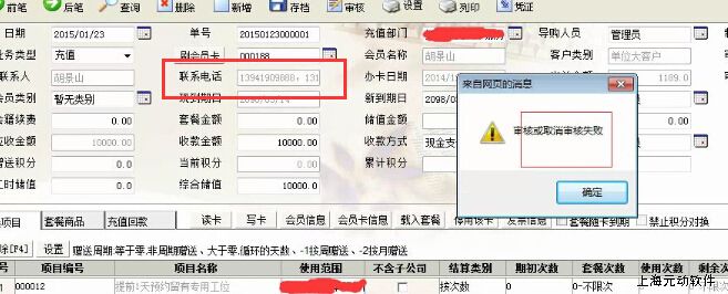

再分享一下经验。刚才看要去掉的代码是发短信内容。我想可能是客户的信息有问题,一查果然是的。移动电话档填写不规范,填写了几个手机号和其他字符。删除后,卡充值可以审核了。

看你截屏的联系电话栏位也是这样。
