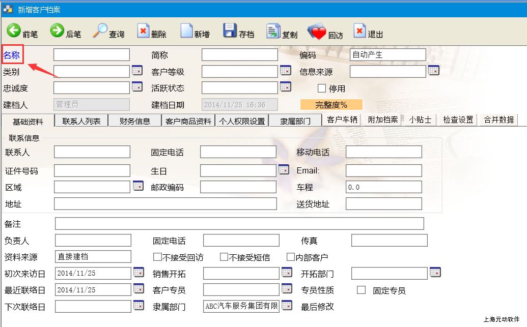

首先,身份证识别在元动系统中的应用范围有哪些呢?直接上图,如下:
①客户档案(单击名称就执行读卡操作)

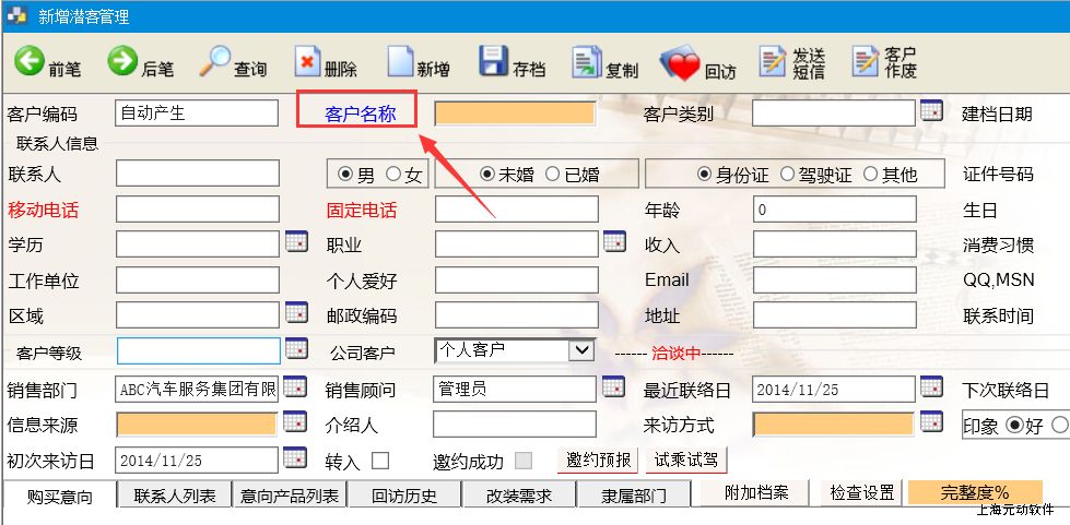

②潜客管理(单击客户名称执行读卡操作)

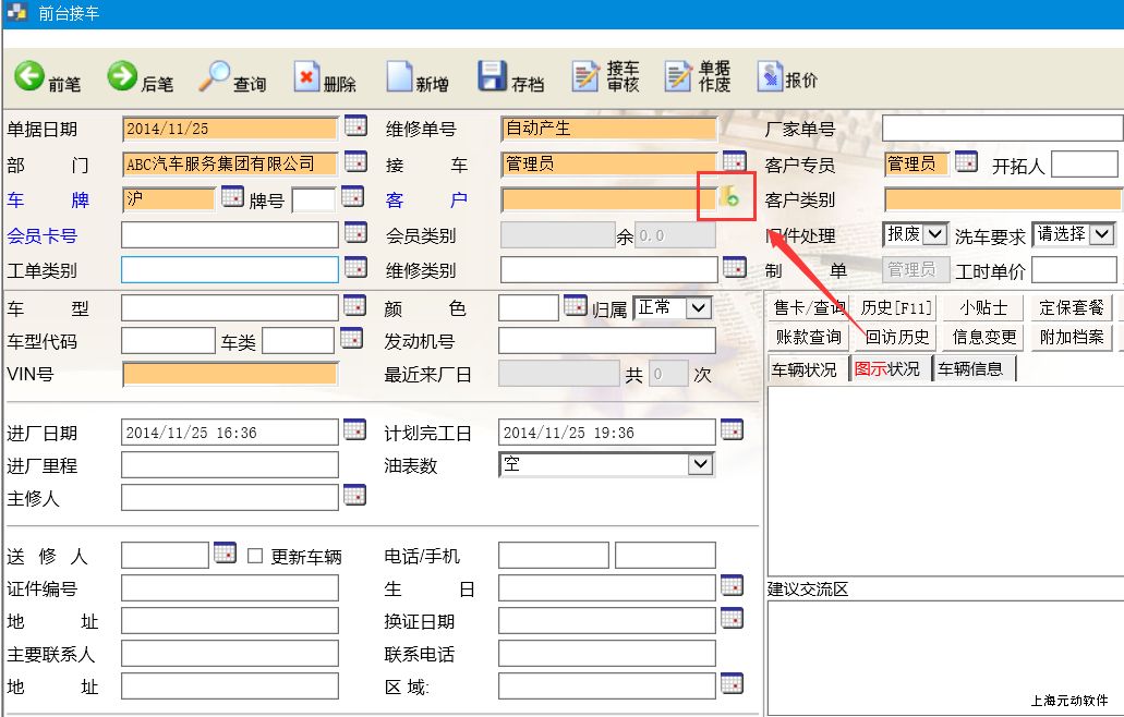

③前台接车(单击客户后面的图片执行读卡操作)
综述,目前身份证识别在元动系统上有三处应用
1、客户档案    2、潜客管理    3、前台接车

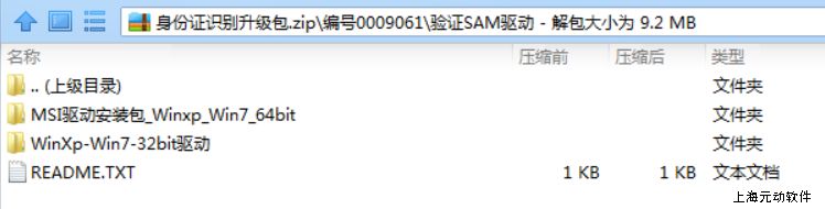

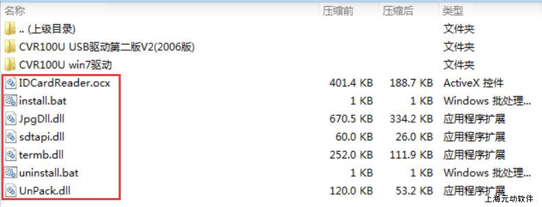

①首先安装驱动;
注:如是win8系统可使用驱动中的win7-64bit驱动,本机测试可用。

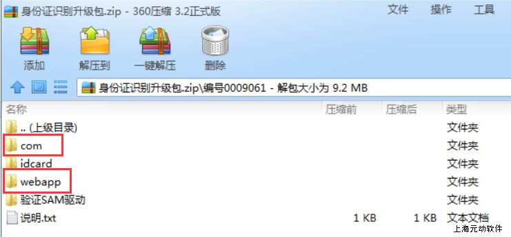

②升级补丁包;

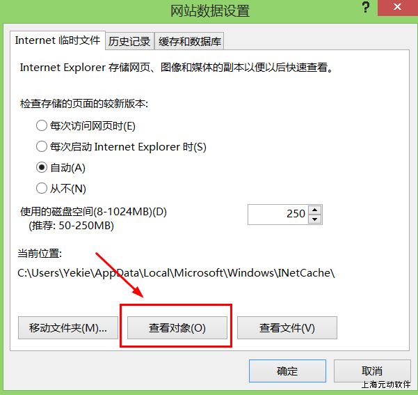

③IE中设置字体类库;

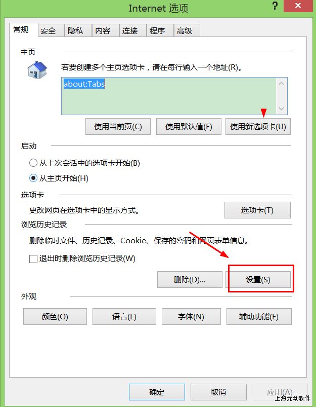

在IE中依次点开 工具-Internet选项,如下图示,打开设置-查看对象

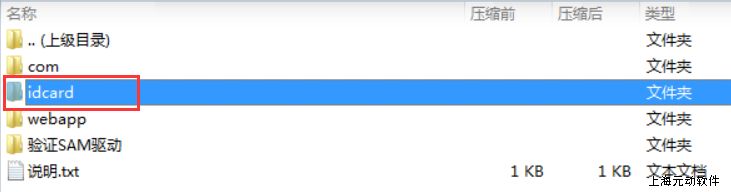

在查看对象中将升级包中idcard文件夹下的文件放入其中。

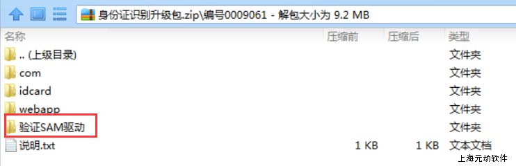

如此,即完成整个的身份证识别的调试工作!
身份证识别升级包.zip (, 下载次数:437)
(2014/12/4 15:26:01 上传)
