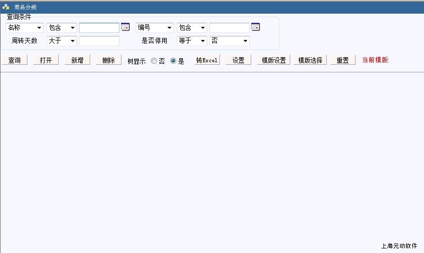

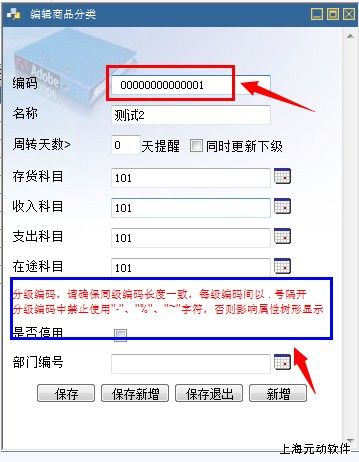

如上图,树形无法显示,原因一般都是因为分类编号带有特殊字符造成的。只要该树形的明细中存在任何一笔有特殊字符编号的,就会导致整个树形显示不正确。特殊字符包括:空格,"-"、"%"、"~"等,所以建立编号时,需要避免使用这些特殊编号。

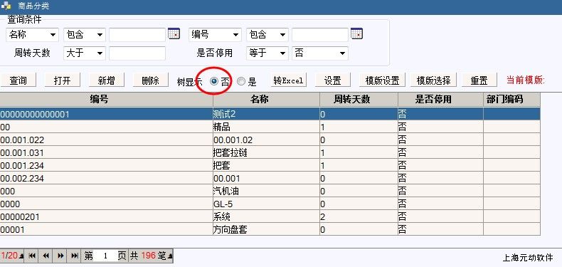

若出现树型无法显示时,需要将带有特殊字符的分类编号进行修改,可以在系统中一笔一笔进行查看
(57.27 K)
2014/4/22 18:34:24
如果明细比较多,建议转出EXCEL后,再进去筛查。查到后,再进入修改编号,存档即可。
