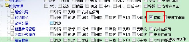

操作步骤如下:
1,首先权限设置中,勾上‘提醒’存档
(36.05 K)
2012/9/10 8:04:34

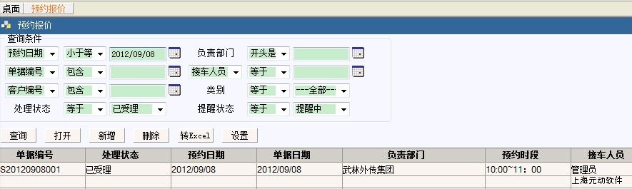

2,打开菜单,维修管理-预约报价,新增一笔
(109.43 K)
2012/9/10 8:04:34

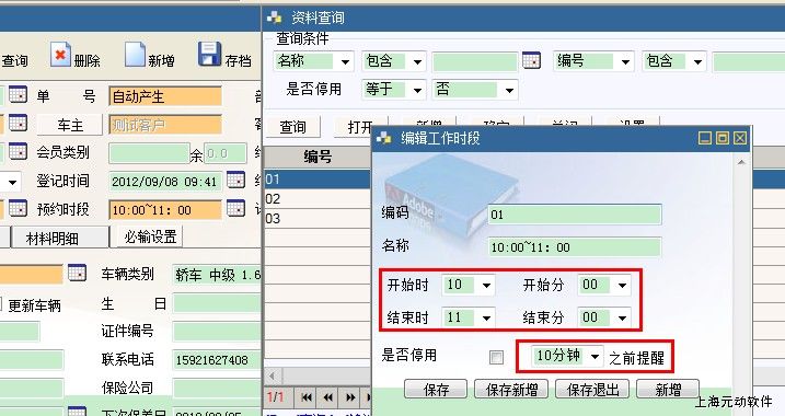

预约提醒的时间设置如下:
(65.54 K)
2012/9/10 8:04:34

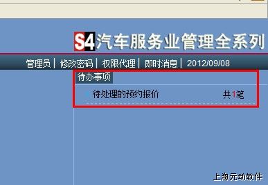

3,当时间点到提醒时间段时,在桌面待办事项中便会产生提醒
(16.17 K)
2012/9/10 8:04:34

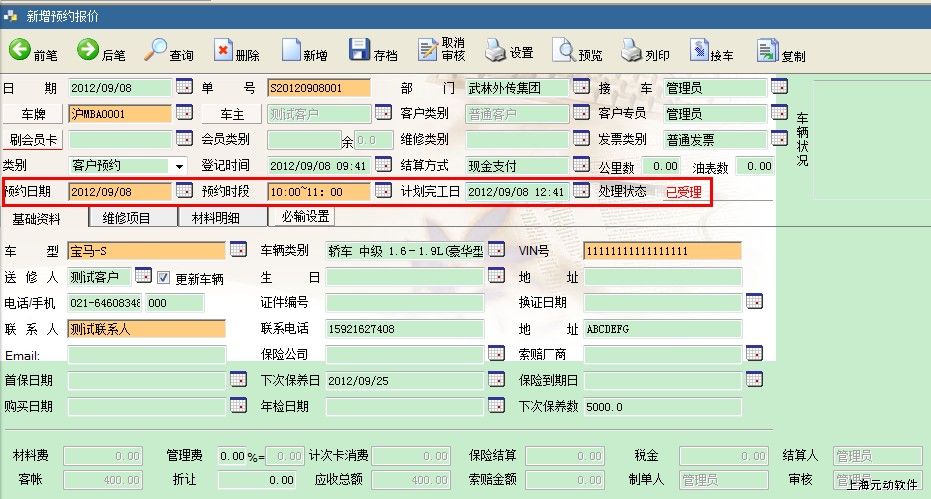

点击后载入
(44.67 K)
2012/9/10 8:04:34

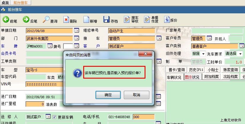

4,前台接车时,输入车牌后如果有预约单,系统自动跳出提示,是否载入预约单
(80.07 K)
2012/9/10 8:04:34
