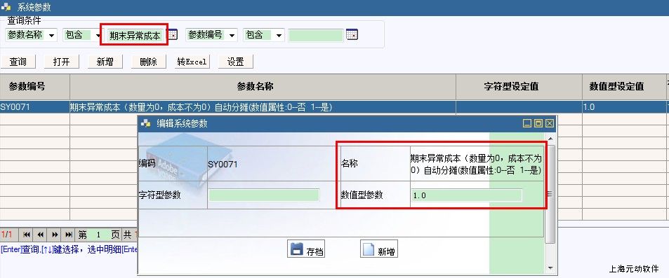

的状况,这个部分叫做尾差。造成尾差的原因,可查看此贴:http://www.metasoft.cn/faqx/showtopic-3354.aspx系统中的操作如下:一, 首先,打开 系统管理-系统参数
输入‘期末异常成本’查询到参数SY0071 ,设定该参数值如下图

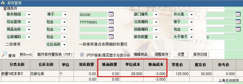

二, 举例,某商品以单价28元暂估入库,并全部出库。后期发票到后红冲以单价25元审核。这样便会产生数量为0成本为-3的异常成本数据。
该商品的本期的每次出库成本情况如下图:

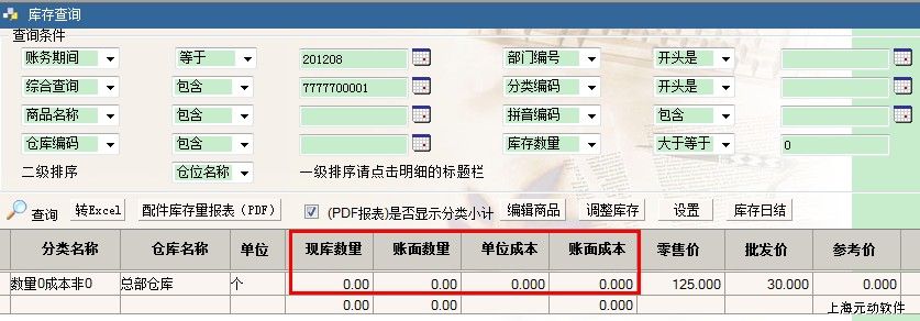

三, 月末关账结转时,异常成本自动在当月出库的数据中分摊
上图示,结转后异常成本消除

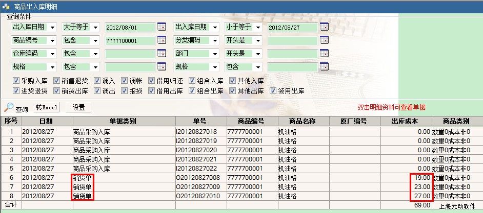

下图中,可以看到该商品期间内的三笔销货出库成本自动分摊了异常成本
