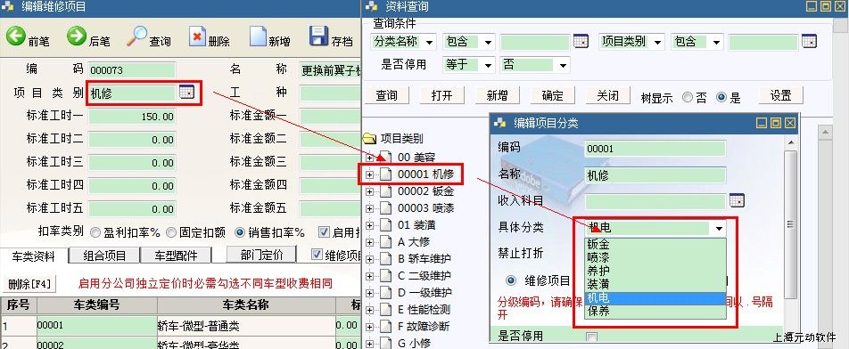

1,定义好各维修项目对应的项目类别:

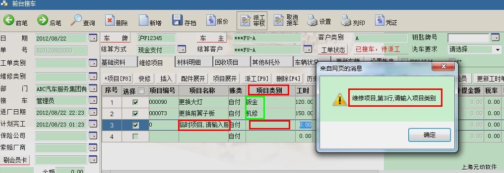

2,进入前台接车添加维修项目界面:
上图中,可以看到如果使用临时项目系统则会要求必须填写“项目类别 ”

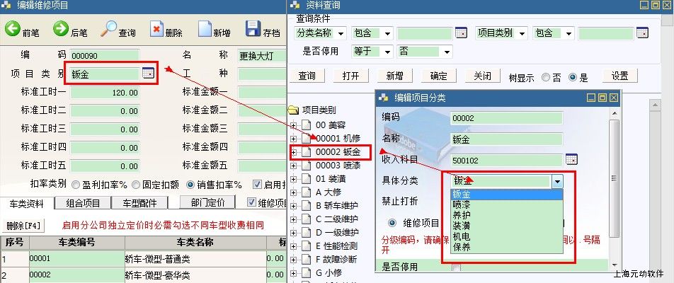

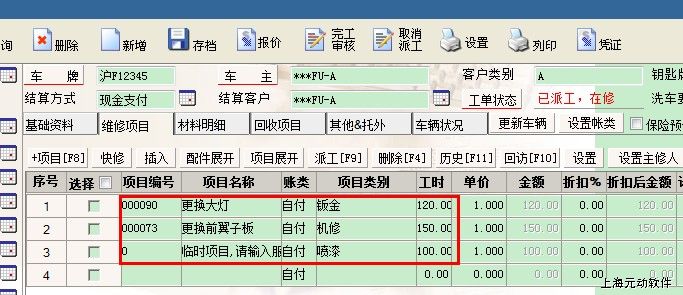

在下图,定义临时项目的项目类别为‘喷漆’

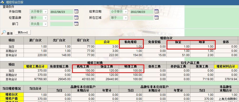

3,维修单完工收款结案后,打开 统计分析-综合性统计表-维修综合日报表查询:
上图可见,维修综合日报表统计出了各个项目类别对应的当日台次及其维修工时费用。
