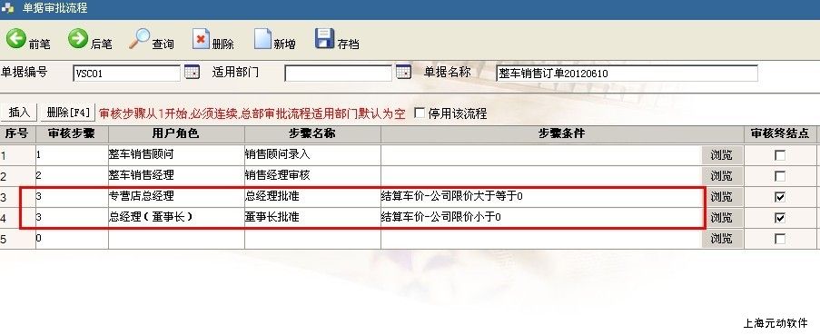

前言:以整车销售订单为例,客户设置了整车销售订单的审批流程,整车销售顾问录入-》整车销售经理审批-》专营店总经理审批(条件:结算价大于公司限价)-》董事长审批(条件:结算价小于公司限价)
设置如下:
董事长在审核超备案价订单审核时提示如下:
检查情况:
检查该审核流程和权限后,审核流程是正确的,超备案价订单审核权限也都有。发现审核超备案价订单的董事长既有专营店总经理角色也有总经理(董事长)角色,同时有两种角色。
解决方法:
1、将操作超备案价订单的董事长的专营店总经理角色去掉。
2、审核流程中董事长审核不需要设置条件,这样低于限价高于限价的订单都能够审核。
