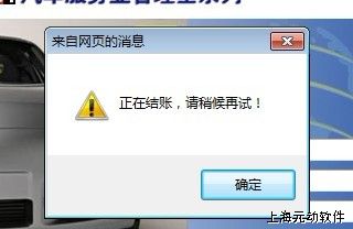

非管理员帐号登录提示“正在结账,请稍后再试”时,如下图
此问题的产生是因为库存结转未正常完成引起的,此时使用管理员帐号登录系统,在“系统管理--账务期间”中,
按照正常库存结转顺序,进行一次库存处理和一次库存反处理即可解决此问题,如下图:
