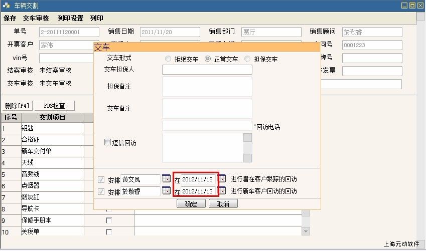

如下图所示:在【综合回访设置】中设置整车销售需要进行潜在客户跟踪、新车客户回访时,分别设置2、7天。
当前实际时间是:2011-11-21。那么在车辆交割审核的时候安排回访的日期就发现不对了。看图红色标记

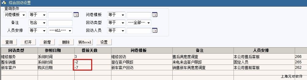

什么原因呢?正确设置是要把提前天数设置成负数,提前多少天就设置“-”多少天。

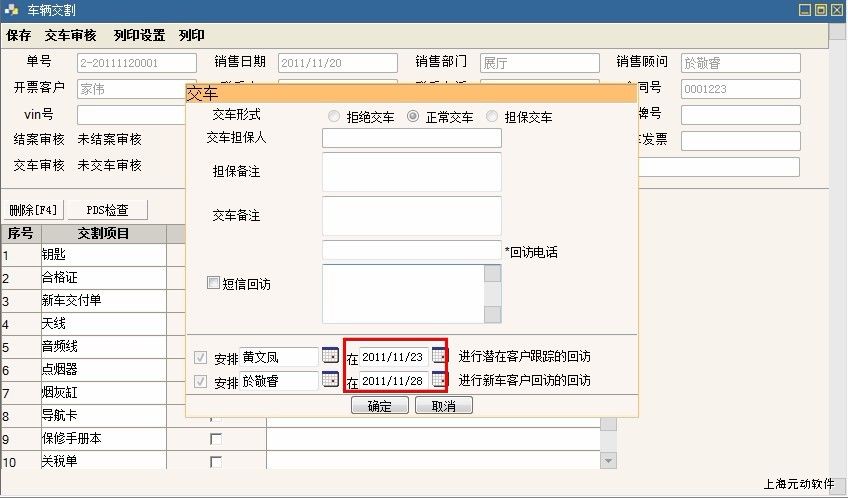

这样在车辆交割审核的时候自动安排回访的日期就正确了。
