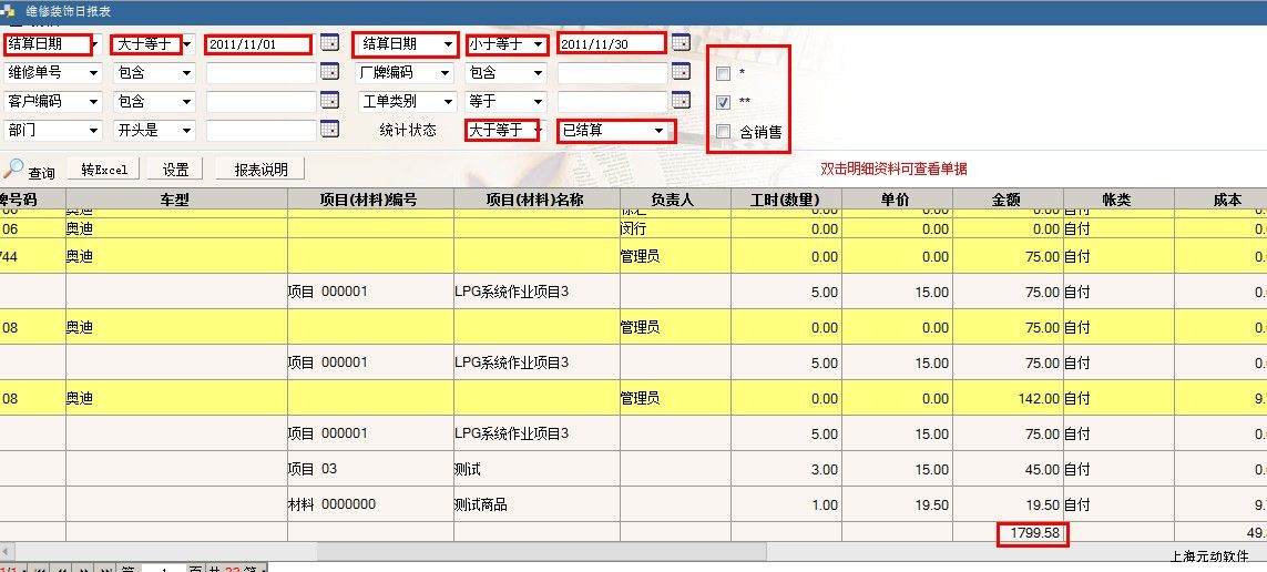

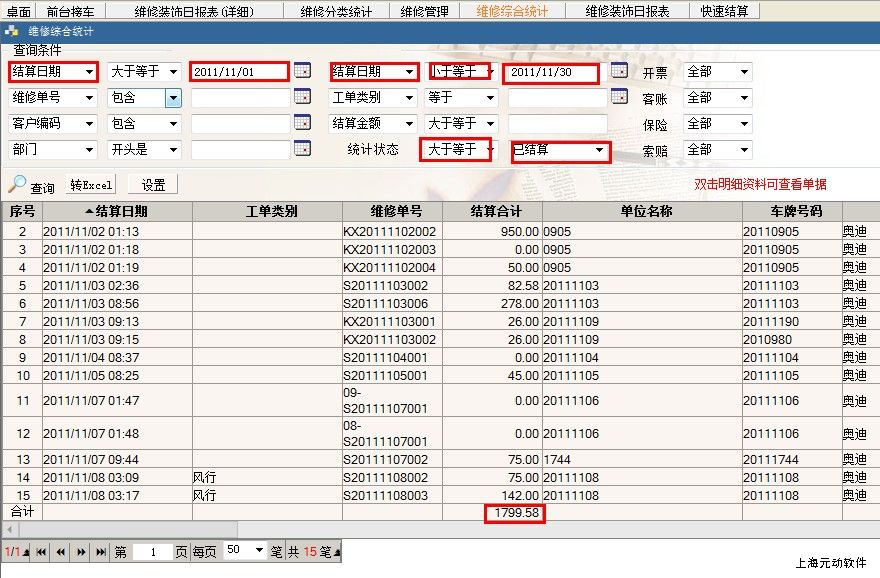

维修装饰日报表与维修综合统计报表数据对不上的原因!
前言:经常有客户反映报表数据对不上,根据我们的经验,大多数情况是因为查询条件选择的问题所导致查询结果有差异;
之前我们的同事有写过类似的说明文档,大家可以去学习下(http://www.metasoft.cn/faqx/showtopic-3294.aspx)
下面就以今天客户反映的维修装饰日报表与维修综合统计数据对不上的情况为例,截图说明查询条件的正确选择;
(注意:经测试,如果维修单中包含计次消费,那么维修装饰日报表会与维修综合报表的统计结果有差异,因为目前的版本(20111022),维修统计日报表统计包含了计次的金额;今后的版本会修正)
