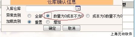

在S4系统中,建议操作步骤如下:
1.在月末的最后一天,准备结转本月库存前。
2.进入“系统管理-帐期管理”,先关帐(库存处理按钮)
3. 再取消关帐(库存反处理按钮)
4.进入“进销存-月末处理-库存调帐”,"载入库存异常数据",异常类别选择“数量为0,成本不为0”,确定,审核
5.进入“系统管理-帐期管理”,关帐,结转
