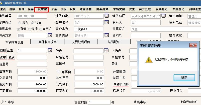

问题:反审核整车销售订单时,系统提示“已经冲账,不可取消审核”?

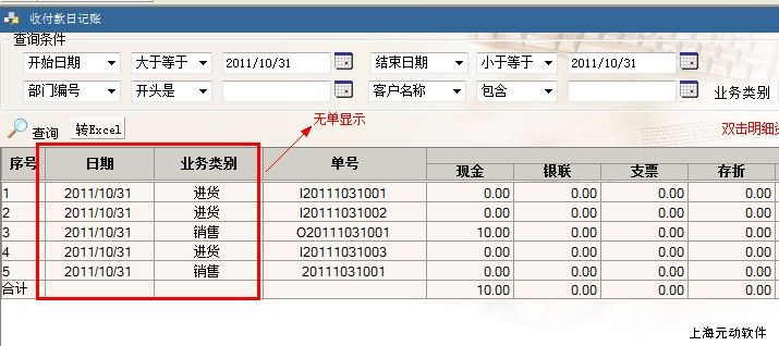

1,查看收付款日记账报表,却未能找到此单据的冲账明细;

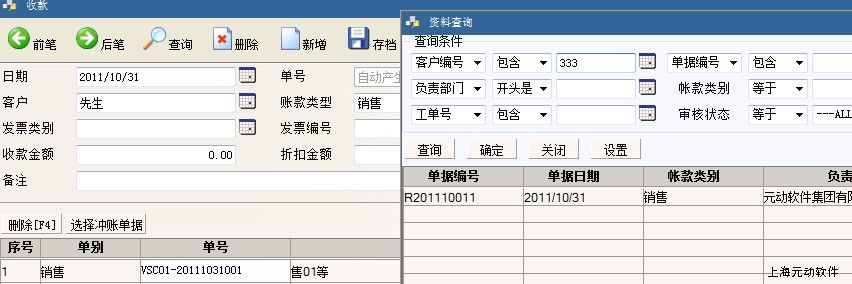

2,最后查看原因,客户已经做了收款操作,但是单据未审核。
只要我们删除此单冲账的明细,即可反审核整车销售订单,进行编辑;
