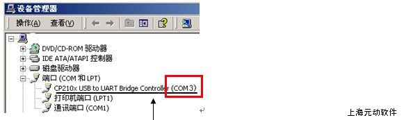

一,最近测试读卡器时遇到新的问题,普通IC卡读卡器(USB口)读不了卡,总结以下2点,供各位参考;
1,IC卡读卡器驱动安装,以前可以自动安装驱动程序,现在可能需要手动安装;
(读卡器设备有内置的驱动盘及相应的操作说明书,安装完成后,设备管理器会显示新的设备,如下图所示

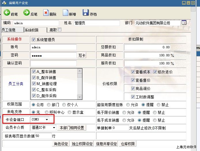

2,卡设备端口设置(以前USB口的,可以不需要选择卡设备端口);必须与设备显示的端口一致;
